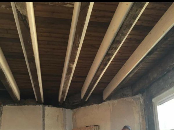

Beste mede-klussers,
Ik ga binnenkort een vloer op de eerste verdieping een jaren '30 huis vervangen, en daarbij de bestaande balklaag 80x200, h.o.h. 0.78m, verzwaren middels balken: 70x195, h.o.h. 0.78m.
Deze wil ik aan één zijde van de bestaande draagbalk(en) monteren. De overspanning is ±340 cm.
Ik wil constructielijm / bruislijm gebruiken, waarschijnlijk heb ik veel nodig, dus uit een grotere tube(s).
Maar over de schroeven twijfel ik nog. Kan iemand mij advies geven over welke schroeven hier te gebruiken, en hoeveel ongeveer per balk?
Een beetje dit idee, maar dan nieuwe balken alleen aan één zijde.
upload s
Bij voorbaat dank!
