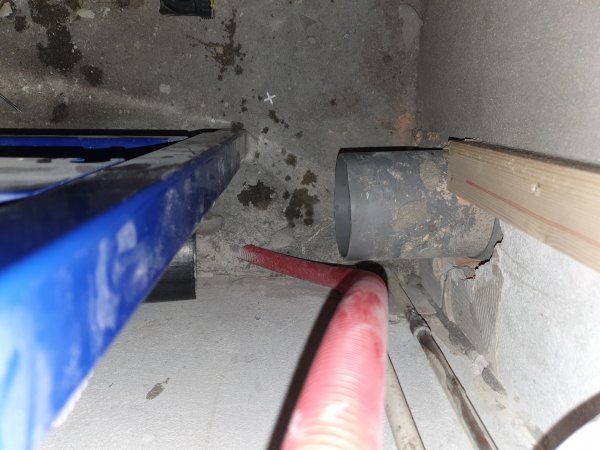

Ik heb een wandcloset geplaatst, maar zit met een afvoerleiding die met reguliere koppelstukken bijna niet te koppelen is, omdat deze op een ongelukkige manier aankomt bij het closet.
Nu zijn er in de bouwmarkt flexibele aansluitstukken verkrijgbaar. Deze kan in theorie tussen de 90mm afvoer en de 110 mm afvoerbuis geplaatst worden om de ongelukkige bocht te kunnen maken (geen grote overbrugging, max 30cm).
Is dit een optie, of liever feen flexibel gebruiken in verband met de ribbels die voor verstopping kunnen zorgen?

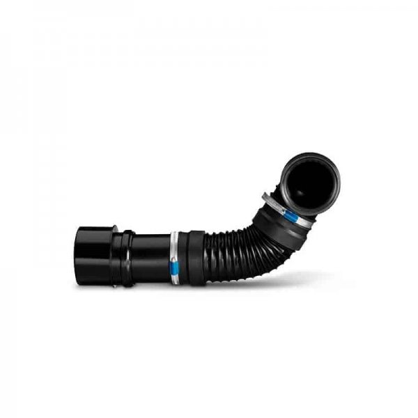

Ik doel daarmee op zoiets. De ribbel zijde zou dan in de 110mm afvoer gaan en de andere zijde over de 90mm buis.
Ze zijn ook verkrijgbaar van hetzelfde merk als het inbouwcloset, maar dan betaal je 70 tot euro 100 euro..

deze flexibele buis is voor een staande wc pot niet voor inbouw.

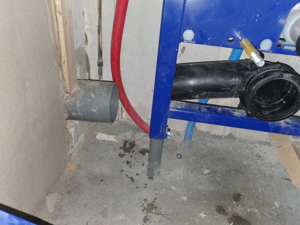

Hier enkele situatie foto's.
Het is nogal bewerkelijk om de PVc buis om te leggen, vandaar dat een rechststreekse verbinding tussen de twee de voorkeur heeft.

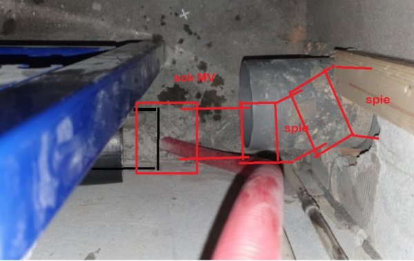

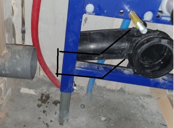

als de dat stukje buis er uit haalt wat in de muur zit

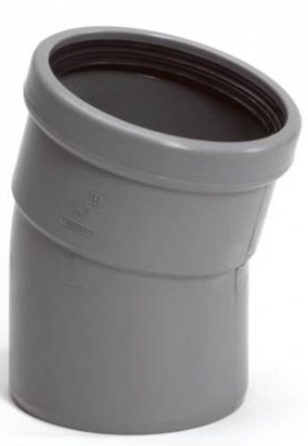

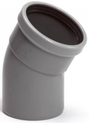

en dan met 2 bochten spie eind neemt bv 15 graden of 30 graden zodat je de sprong naar achteren kunt maken. met manchet.
Dat zie ik niet helemaal voor me Henk, hoe je dat bedoelt.
De bovenste in plaats van mijn huidige zwarte buis en dan met de bochtstukken naar de buis in de muur toe proberen te werken?
@Walter: de buis loopt nog een stukje door en dan recht naar beneden onder de trap. Daar kan ik er niet meer bij.
als in de muur gelijmd is dan 7cm voor de mof buis afzagen en een bocht met 2x mof wel manchet nemen. plaatsen je hebt ruimte.

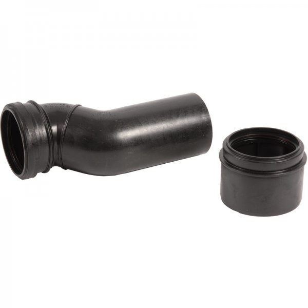

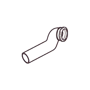

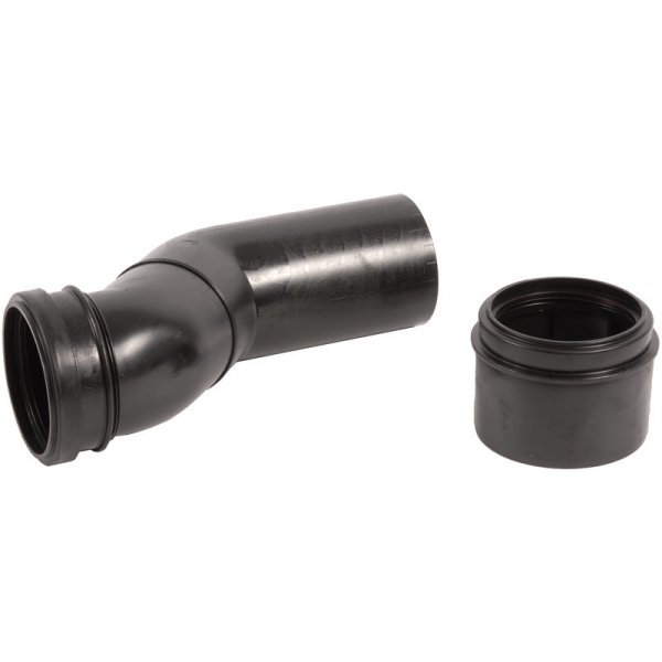

De zwarte bocht die hierboven wordt getoont wordt helaas niet in de buurt verkocht of heeft een lange levertijd.[/list]
In ieder geval niet die witte flexibele buis gebruiken, dat is vragen om problemen want je kunt er niet meer bij zonder de boel te slopen.
Er zijn flexibele afvoer buizen van het merk w*s* die zijn glad van binnen en die werken goed.
Die bevestig je meteen vast aan het inbouw reservoir inplaats van de zwarte bocht die er bij zit.
