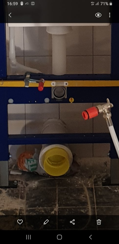

Ik heb een hangend toilet geplaatst met achter een flexibele aansluiting op het riool..
Ik woon in een appartement op de 2de verdieping uit 1984, dus ik heb geen eigen grondaansluiting. hiervoor stond nog een staand toilet die dit niet deed
De toilet doet het perfect, spoelt goed door
Water blijft er goed in staan..
Alleen na het doorspoelen als alles weg is begint hij te ploppen, lijkt mij lucht dit doet hij om de 5 sec een 30 sec lang en dan is het weg, een kleine of grote spoeling is geen verschil
Wie kan deze piekeraar de oplossing geven..
Heb je een foto van hoe de flexibeleafvoer aan gesloten zit bv op een standleiding?
Hé Henk, hier een foto..

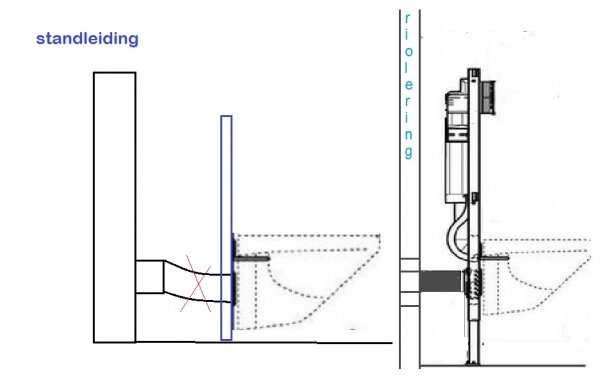

Hij zit zoals je ziet achter in de muur.. hij maakt een kleine bocht omhoog achter in het toilet..
Dus hij loopt tegen dus het lucht wil niet weg.
Ook heb je geen goede aansluiting gemaakt voor de wc afvoer.
Ook zit de afvoer niet geborgd in het frame.
Hij zit idd, op de muur
Ik heb hem later geborgd op het frame..
Wat moet ik doen om het probleem te verhelpen..
Het is zo niks aan te doen zonder te breken.
De afvoer van de wc moet weer eerst goed aan gesloten worden met een vaste aansluiting op de standleiding.

De aansluiting wat uit de muur steekt wat voor materiaal is dit.
En wat is de hart maat van die afvoer vaak is dat 18 cm
maar soms is de afvoer te hoog bv 21 cm.
Hang reservoir bij 1m hoogte maat staat de pot op 40 cm.
Dus dan zou jou frame bv 3 cm hoger komen om recht op afvoer te komen dus pot hoogt word 43 cm.
