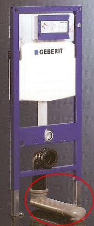

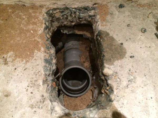

Wc-afvoer verplaatsen zonder kruipruimte
Ja, dat lijkt me een goede oplossing als de hoogte er is. Met een sprongbocht ben ik toch bang voor verstoppingen.
Dus een 90 graden bocht in de y buis en vervolgens een 45 graden bocht omhoog. Klopt toch?
Ik wil graag de vaart wel goed naar achteren gericht houden dus het y stuk zo lang mogelijk houden. Het is toch ook niet heel erg als ik wat hoger boven de grond uitkom? Dat zit toch (tenzij je te te ver naar voren gaat) achter de achterwand van het toilet.
Of mis ik nu iets?
Een goede sprongbocht is niks mis mee.
Als je met 90 graden bocht gaat gebruiken dan is het ook passen en meten.
Je zult op zoek moeten gaan naar een korte stroombocht met spie.
Ik ben er vanuit gegaan van een diameterbuis 110.
Bij 125 gaat het sowieso niet lukken te groot.
eventueel kan de reservoir nog wat naar voren komen.

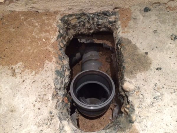

Even een gekke vraag: Wat zit er in de ruimte aan de andere kant van de muur van het reservoir? En hoeveel ruimte is er tussen de bestaande buis en de onderkant van de vloer?
Want wellicht kun je het Y-stuk van de wc daar plaatsen, en vervolgens onder de muur door naar de toiletruimte.
De ruimte aan de andere kant is 'niet meer' open te maken. Daar ligt inmiddels vloerverwarming en is betegeld. Dat is geen optie.
De ruimte tussin de bovenkant afvoer en de bovenkant vloer is 25 cm.

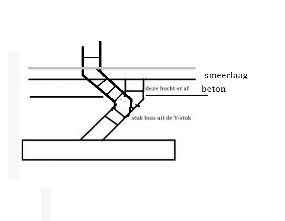

Gezien de beperkte ruimte misschien het beste om het y-stuk af te zagen, daarop een 45 graden bocht en dan een sprongbocht?
Graag advies/bevestiging van een expert...

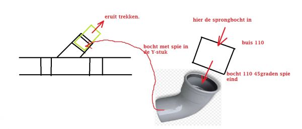

Y stuk niet af zagen maar de bocht er uit trekken en het stukje buis van 14cm er uit het Y stuk trekken.
Daarna een 45 graden bocht met spie eind in de Y-stuk schuiven, want deze is uitgevoerd met rubber manchet.
Dan maak je een stuk buis 110 in die bocht en dan vervolgens met een sprong bocht naar je wc.

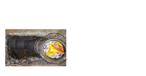

Kap eerst wat beton om de bocht weg (b)
Dan draaien trek de bocht (A) om hoog dat deze verwijderd is.
Dan zie je een stuk buis in de Y-stuk zitten trek deze er ook uit
Had je ook een stukje buis 110 in de bocht gedaan en daar de sprongbocht in, want die past inwendig van een 110 pvc buis.
zo ja ziet het er goed uit.
Succes met de klus verder.

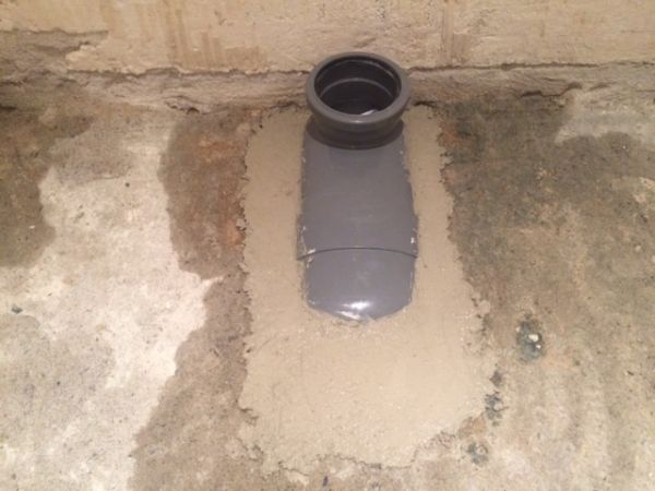

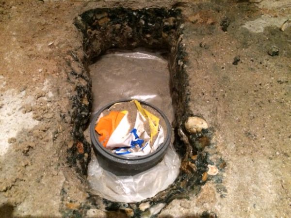

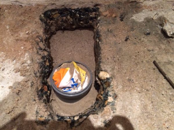

Eerlijk gezegd ben ik dat vergeten Henk...
Er zat een rubberen overgang bij de sprongbocht van 110 naar de 90(?) van de sprongbocht. Ik ging er vanuit dat dat ook geschikt is? Hoop ik...
Daarom had ik ook getekend met buis want het is een 110 binnen maat 100-105,6.
binnen zijde van de mof is 110 en dus sluit niet goed af, dus kan er ook wat beton in gestroomd zijn.
Bij verstopping word het beton nat.
Oke... balen!
Toch denk ik dat ik het risico neem, de kans dat er iets is ingestroomd lijkt mij zeer klein.
Bedankt voor je adviezen Henk
