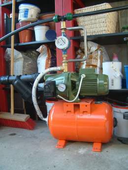

Ter aanvulling op bovenstaand topic:
Gisteren heb ik alles aangesloten, en werkend gekregen. Het is duidelijk dat je dit niet voor de kosten hoeft te doen, je kan heel wat m³ water doorspoelen voordat je dit eruit hebt :(
In ieder geval, de constructie bestaat uit het volgende (zie foto's):
  1. Hydrofoorpomp met links het aanzuiggedeelte en bovenop de uitstroom.
    Links dat zwarte ding is een fijn filter, wat uitspoelbaar is.
    Bovenop zit een watermeter en een T-stuk voor de splitsing naar toilet en tuinslangaansluiting.
  2. Aansluiting op toilet.
  3. De tweede vlotter in de stortbak.
  4. De watertank.
  5. In de watertank zit een grof voorfilter met terugslagklep, om te voorkomen dat water uit de slang loopt en de pomp droogloopt.
  6. Tuinslangaansluiting. Met een normale snelkoppeling kan hier een tuinslang aan gekoppeld worden.
Het water is nu erg vies (gekleurd).
Ik hoop dat dit minder wordt als de hele watervoorraad is vernieuwd. Het heeft al een tijd niet fatsoenlijk geregend, dus dit regenwater zit al lang in de tank. De tank staat nog op een tijdelijke plek, als alles naar tevredenheid werkt, ga ik hem verplaatsen, wellicht ingraven.
Het grootste nadeel nu is dat de pomp erg veel herrie maakt. Hij slaat niet altijd aan (een kleine toiletspoeling red die makkelijk zonder bij te pompen), maar als hij 's nachts aanslaat wordt je daar niet vrolijk van. Overigens pompt ie tot ruim 2.5 bar en slaat hij aan als de druk is teruggelopen tot 1.5 bar. Als ik de tank ga verplaatsen, verplaatst de pomp ook naar buiten!
