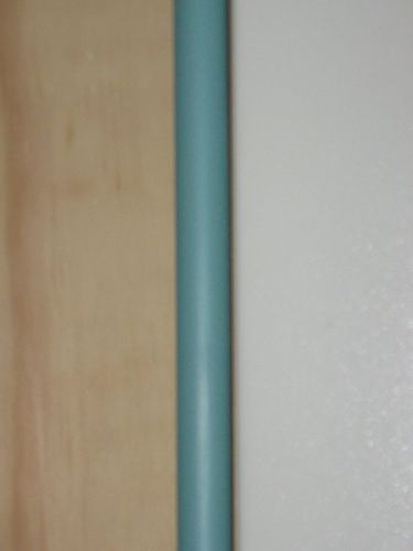

ik ben bezig de badkamer te verbouwen hier willen we ook onze wasmachine uithalen en verplaatsen naar een andere kamer.
Toen ik bezig was onze oude toilet te demonteren kwam ik erachter dat vanuit de meterkast 1 leiding extra omhoog loopt waaraan de beneden toilet boventoilet en wasmachine aansluiting op gekoppeld zijn ik heb alleen geen idee hoe ik die aansluiting kan verwijderen en een nieuwe leiding kan maken voor de wasmachine.
Op de foto zie je de leiding een groene pijp is volgens mij geen standaard leiding die ik zo kan omleggen.

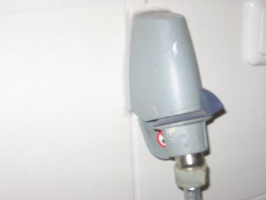

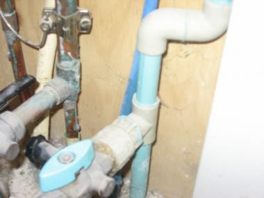

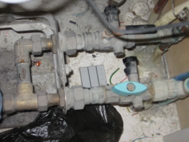

Bij deze zoals hij binnen in de kast komt en mijn wasmachine aansluiting
Zo te zien, is het een aparte waterleiding.
Deze staat dus apart van het drinkwater leidingnet wat het huis binnenkomt.
Ook zie ik op de aansluiting van de wasmachine een sticker zitten, waarschijnlijk van dat het geen drinkwater is.
Hebben jullie toevallig een apart groen watersysteem, van waar uit het water voor toilet en wasmachine van de hemelwater afvoeren komen, doormiddel van een opvang reservoir?

Nee geen merkje of iets ik zie wel dat de 90 graden bochten gelast zijn met een groen goedje
ik vond op de website van een leverancier Fusiotherm buissystemen maar die buizen zijn donkerder dan wat ik heb

Die groene buis gaat ook de vloer in waar gaat deze heen.
Ander moet alles er maar uit en ga je met koper buis verder koppelingen van was machine kan je niet weer gebruiken.
Evt kan je ook flexcibele kunststofbuis met alm inlage gaan gebruiken

Ik ga ervanuit dat die onderste uitgang voor de wc beneden is deze zit 2 meter verder

Het is girair buis.
