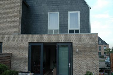

Waterdichte doorvoer maken door leisteen gevel
Oldchatterman
Mijn gevel is met leisteen bekleed, zie foto:
Op de uitbouw komt een airco buitenunit te staan en de koelleidingen moeten door de gevel naar binnen geleid worden.
Hoe kan ik het beste deze doorvoer maken, zodat hij waterdicht is en blijft?
Bestaan hier doorvoeringen voor met loodslabben?
Wgb
Dat zal best wel, wat bestaat er niet. Lood kan je koud vervormen dus is zelf te maken.
Boor het gat schuin naar beneden. Je zal ook aandacht aan de dempremmende-weerende lagen moeten besteden.
