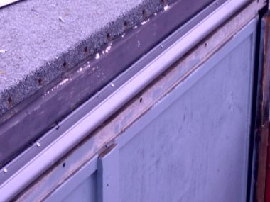

Klusgenoten, het volgende probleem betreffende de schuifdeuren van mijn schuur. Deze 2 schuifdeuren hangen in een aluminiumrail die aan de voorkant (zuid-west) van de schuur is gemonteerd. Zie foto.
Nu is deze rail voorop tegen de gevel geplaatst; hierdoor sijpelt er regenwater van de gevel erboven, langs de deuren aan de binnen en de buitenzijde naar beneden. De vorige eigenaar had e.e.a. dicht gemaakt met stukjes spaanplaat, multiplex, een halve tube acrylaatkit en een restje alu-strip. Dat het ik bijna allemaal weggehaald.
Mijn vraag is: hoe maak ik een waterdichte overgang van die gevel (houten planken) over de alu-geleidingrail?

Loopt het water vanzelf (op afschot) van het dak naar de rails?
Is het een idee om een stuk dakleer aan de rails te branden en over de rails heen op het dak te branden?

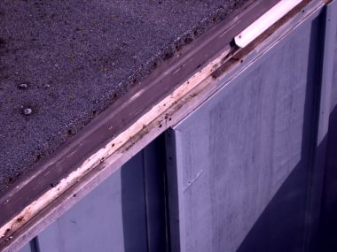

Inmiddels heb ik het opgelost met een bakgoot (de meest smalle) en die boven de alu-rail tegen de gevel aan gemonteerd en gekit (siliconenkit).
Zie foto:
Vooralsnog is bij de buien van gisteren al het regenwater opgevangen en afgevoerd.
