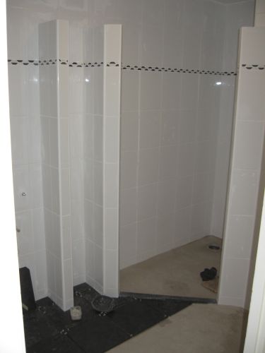

Hallo allemaal,
Ik zal mij eerst even voorstellen. Ik ben Richard, en ik ben bezig met mijn badkamer en wc te verbouwen, en ik heb een washok gemaakt voor de wasmachine en droger.
Nu ik na 2.5 maanden bijna klaar ben, kom ik er achter dat er water naar bovenkomt uit mijn doucheputje, als mijn wasmachine aan het spoelen is (einde programma). Omdat mijn doucheputje op de plaats zit waar vooreen mijn bed stond, is de gehele afvoer nieuw gemaakt.
De afvoer loopt van 40 mm naar 32 mm aan het einde. De afvoer loopt af, dat is gecontroleerd met de lange waterpas. Tevens heb ik de tuinslang een half uur in de afvoer gehangen om te controleren op eventuele lekkage. Het water stroomde netjes weg. Het lijkt er op dat de wasmachine tijden het spoelen "teveel" water dumpt, en de afvoer het niet aan kan.
Dit is de huidige status. Er staan haakse muurtjes boven de afvoer. Ik voel er niet zoveel voor om alles weer af te breken...

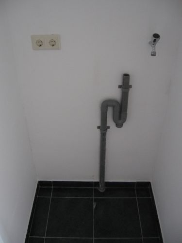

Dit is het washok.
De afvoer gaat onder de grond door de muur, en gaat met 2 x een 45 gradenbocht naar de afvoer die ook op het doucheputje zit. Dit om de doorstroom te bevorderen.

Het probleem zit hem in de vernauwing naar 32 mm, daar kan het water niet snel genoeg.
Het enige wat u zonder breken kunt doen is de afvoerslang van de wasmachine iets vernauwen en hopen dat het dan goed gaat.
Als de wasmachine storingen gaat geven zit er niets anders op dan breken en een nieuwe grotere afvoer te leggen.

Het is tevens aan te raden de sifon lager te plaatsen zodat je een grotere val van je water hebt. In het ongunstigste geval komt het er aa de bovenkant van de afvoer ook uit op deze manier.

Ik zie net dat ik een rubberen uiteinde heb. Mooi, dat is makkelijk te vernouwen. Morgen ff een slangenklem halen en proberen. Ik ben benieuwd!
Het water komt niet in het washok naar boven, gelukkig maar. Had dat al gecontroleerd, alles bleef droog daar. Maar ik ga alsnog de sifon lager plaatsen, dat is een kleine moeite.
