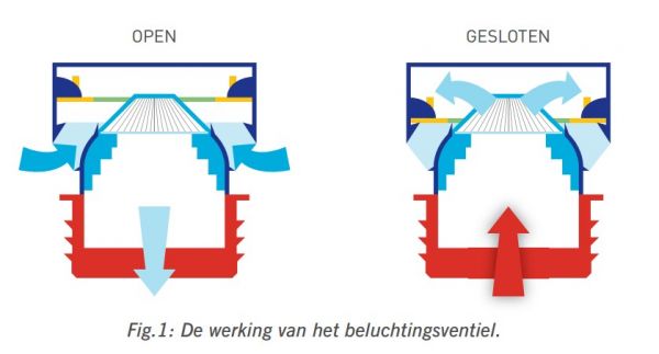

Het is een beluchter sifon er word lucht toe gevoerd aan de afvoerleiding.
Wat gebeurd er als je de ontstoppings deksel open draaid dan moet het ook beter weg lopen.

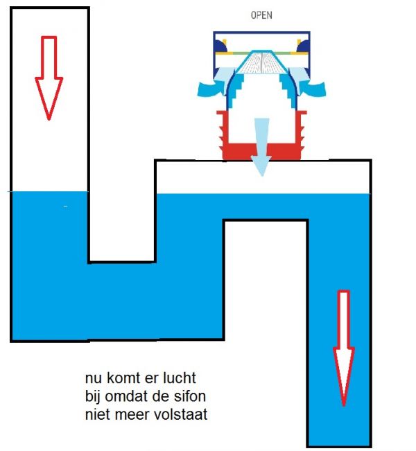

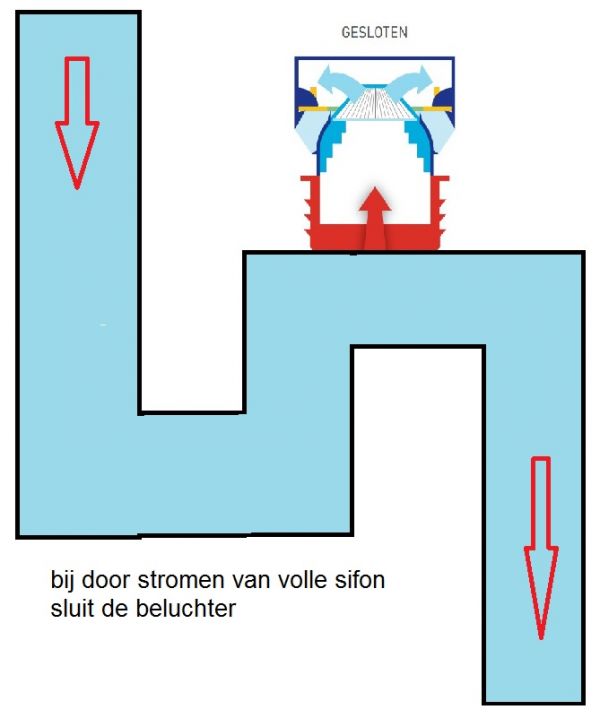

Die blauwe afsluit kapje hoort er in te blijven zitten.
Heb even een tekening gemaakt zodat je ken zien als de sifon vol is en je de witte knop los draaid dat er da n water uit komt.
en als de sifon minder vol is(minder druk op klepje) hij gaat zuigen en dan lucht toe treed.
als je nu dop los draaid dan krijgt hij veel lucht van boven en perst het water weg.
En omdat die kant bij de ketel open staat en lager ligt dan sifon aan recht en spuit daar het water er uit omdat verder op verstopt of dicht geslipt is.

Dopje gewoon vast draaien, dit is om evt schoon te maken door vet aan slg wil het klepje wel eens kleven.
