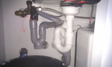

Bij de het in rood aangegeven komt het water omhoog.
Het water loopt goed weg, ook de wasmachine en vaatwasser kunnen alles snel genoeg kwijtraken. Helaas komt nu sinds vandaag water omhoog door het gat van de ontluchting voor het overdrukventiel van de boiler als het allemaal tegelijk gaat. De overige ontluchting lijkt goed dus ik snap er niets van, er lijkt geen verstopping te zitten. Nu komt er vooral schuimwater uit als ik wasmiddel heb gebruikt voor de handwas, schoonwater geeft nu even geen problemen.
Graag wil ik ook die ontluchting v/d overdrukventiel kwijt uit mijn kastje, ik heb al eens eerder (wel door een verstopping) erdoor de hele keuken blank gehad. Kan ik dat ook anders aansluiten? Ook komt er wel eens een vervelend luchtje uit.
Het heeft overigens altijd goed gewerkt...

Als er schuim uit die grijze sifon komt lijkt mij dat het stankslot wordt open gezogen. Eigenlijk logisch de snelheid van het water van de vaatwasser zal daar de oorzaak van zijn.
Die PVC buis gaat haaks door het schot van de keuken. Loopt deze buis vlak of met meer of minder afschot.
Ik vermoed vlak zodoende blijft daar schuimwater staan en dat kan door druk in het riool door het open stankslot worden geperst.
Bij mezelf heb ik om ruimte te winnen in het keuken kastje deze wirwar in de kruipruimte geplaatst.

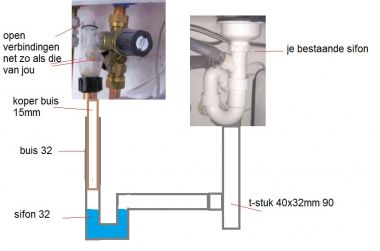

je moet die Y-stuk verwijderen en kunststof klem T-stuk plaatsen en dan met zwarte slang een S maken zodat je daar een stank afsluiting hebt.
en evt kan je onder in een haakse t-stuk plaatsen met met overzij lopend een 32mm buisje en daar beneden een sifon en dan een buisje naar boven naar je aansluiting van je inlaat combinatie.
Dat is beter dan sifon zo hoog te plaatsen.
die witte sifon keuken kan nog 2 cm hoger de door aansluit stuk waar vaatwasser op zit wat in te korten.
evt die 90 graden bocht onder in vervangen voor 2 x 45 graden.

die inlaat combinatie van je kan ook met koper buis aan gesloten worden met een sifon.
zie tekening:
water dichte verbindingen willen niet boven de sifon want dat moet altijd open zijn.
De sifon is voor de stank

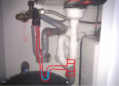

Nog een nabrander, je ziet daar ook de vaatwasser afvoerslang in de sifon van de wasbak gaan. Kan ik daar geen t-stuk oid voor halen en daar de overloop van de boiler op aansluiten?
Henk253
Beter van niet want als sifon verstopt is spuit via inlaatcombinatie afvoer er uit.
als nu het probleem is hoe je onder aan wilt aan sluiten of hoe je dat Y-stuk er uit moet halen
Maak dan een zij foto hoe dat is aan gesloten misschien ken ik je uit leggen wat je kan doen.
Cobblepot
Dat losmaken is geen probleem dat is prima gelukt. Ik heb het eerst toch eigenwijs aangesloten op de manier zoals ik zojuist zei, maar dat werkt dus niet. Dan spuit het water eruit...maar als ik mijn vinger op de uitlaat van de boiler leg dan loopt het water in de wasbak niet weg. Als ik nu de sifon plaats zoals je zegt loopt dan het water wel weg..?

net wat ik je al eerder zei probleem zit ook onder in met veel haakse bochten en als je wat meer info geeft hoedat zit met behulp foto kon ik je misschien wel verder helpen
Cobblepot
Grrr ook dit werkt niet. Ook nu weer gutst het water eruit. Zal vervangen van die ene haakse bocht dan echt zoveel uitmaken? Ik heb haast de neiging om de overstort ongemoeid te laten en daar een flesje onder te hangen die ik regelmatig leeg gooi.

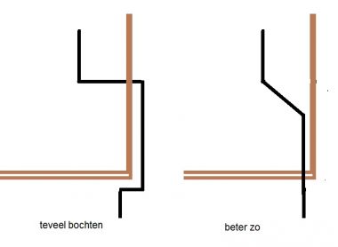

het kunnen ook meerdere haakse bochten daar zitten, vaak zijn de leidingen te dun 40mm eigenlijk moet het begin stuk 50mm zijn en laatste stuk naar sifon40.
Ook kan het zijn dat leiding ergens tegen loopt of gedeeltelijk verstopt is.
Ken je ook zien waar die leiding heen loopt.
Verder heb je het netjes gemaakt met je afvoer.
Ik vermoed dat het zo is aan gesloten met teveel bochten

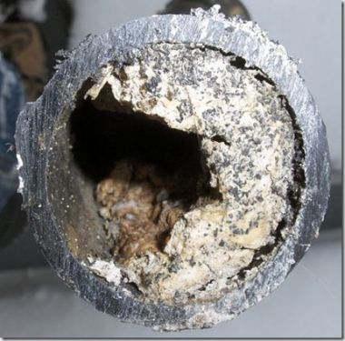

Holy! Hoe krijg je dat eruit? Zou best wel kunnen zijn want ook de wasmachine zit hierop en we wassen veel op 30 en 40....

Meestal met een ontstoppings veer.
Maar als er te veel 90graden bochten in zitten dan kan er geen veer door heen.
Dan zit enige op om afvoer te vervangen maar dan naar 50mm en als het kan geen 90 graden gebruiken of zo min mogelijk.
