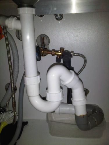

ik heb een probleem in me keukenkast.
Er komt schuim/water van de wasbak en afvoerwater van de vaatwasser uit de overstort van quooker. En soms ook uit de aansluiting van de quooker op de afvoer. Zie foto.
Wie kan mij helpen?

Wel een boel 90graden bochten ja wat je zo in zicht ziet.

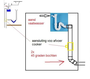

dit moet op een andere manier geplaatst worden.
je kunt beter je afvoer vaatwasser op een aansluiting boven een sifon maken ivm stank
en zo`n aan sluiting onder in waar je met behulp van de slang een S sifon maakt
zie schets

Onderop dat is ook een sifon zeker?

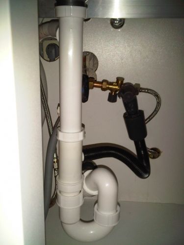

Hoi Henk bedankt voor je reactie.
Het klopt wat betreft de bochten dat moet idd anders.
Op de foto hieronder kan je zien hoe het eerst aangesloten zat.
Alleen toen kwam er ook schuim en water uit de overstort van de quooker.
En lekte het onderaan omdat wit en grijs op elkaar gemonteerd zaten.

Nee onderop is geen sifon.
Dat zijn drie 90 graden bochten. En dat speciale T-stuk zat er eerst in alleen dit gaf ook problemen.

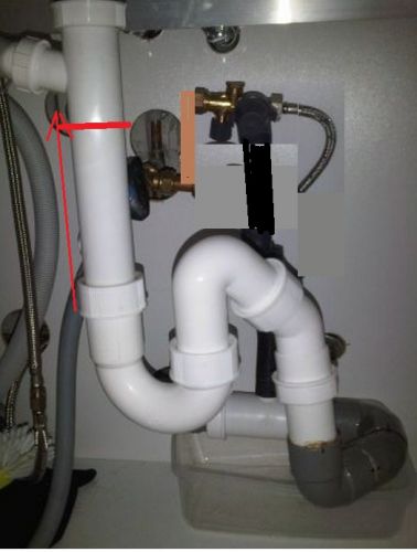

Ik denk dat het overstort van de quooker ook te laag zit.
Henk253
Die stand buis van waar de vaatwasser op zit in korten zodat de sifon hoger komt.
de sifon uiteinde kan je gewoon klemmen om een 40 mm buis en is niet te lijmen zoals je onder aan had staan.
evt is het beter om de aansluiting van je afvoer lager te plaatsen evt door de bodem heen.
kan je een foto maken wat onder het kastje zit voor afvoer

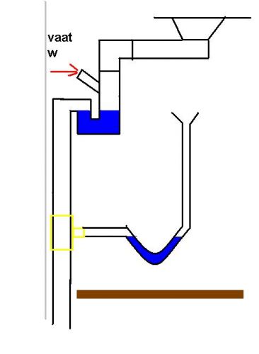

Henk253
Als je aan sluiting van je cooker te laag is kan je er ook voor kiezen om de waterleiding te veranderen hoger op
en als je de sifon nu ook veranderd staat nu in S model naar P model zoals ik eerst getekend had.
Zodat je beter die aansluit stuk kan plaatsen in het staan de stuk
Klusser84
Henk ,
dit heb ik ervan gemaakt.
Ik heb het getest en het werkt prima.
wat vind je ervan?
Henk253
Deze op stelling heeft een nadeel zo gauw als sifon verstopt is of slecht loopt stroomt ie bij inlaat over.
Maar als de afvoer verder op verstopt is dan stroomt ie ook over dus zou zo laten als je geen last meer hebt.
Verder ziet het er netjes uit.
