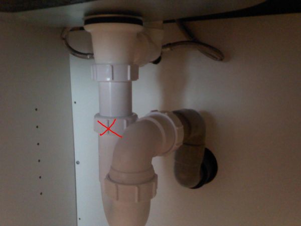

Toch een vreemd verhaal, bij mij in twee gootstenen loopt koud water snel weg, en warm water blijft staan tot een bepaalde hoogte, en gaat dan stromen, leidingen zijn schoon.

Het soort sifon dat ik afgebeeld heb monteren, de grijze bochten eraf halen.
Vermoedelijk hebt u voorheen dezelfde sifon gehad als op mijn afbeelding, die kan op dezelfde wijze aangesloten worden.
Ik geloof absoluut dat het vorige sifon beter was, maar met de huidige afvoer moet het toch ook mogelijk zijn dat die het warme water makkelijk kan afvoeren. Ik denk dat het grondig schoongemaakt moet worden.
Alles kan ook nog met de standleiding te maken hebben. https://www.joostdevree.nl/shtmls/standleiding.shtml
Door het warme water wordt de lucht in de buis opgewarmd, in combinatie met de twee grijze bochten kan dit net voldoende zijn dat het water niet weg loopt.
U schrijft zelf dat de vorige sifon geen problemen gaf, ik begrijp niet goed waarom u de oorzaak nu op andere punten zoekt.

Ikzelf kan dat niet, ik weet niet of de huisbaas het nog toestaat om voor de zoveelste maal een andere sifon er in te doen. Ik zou het wel willen uitproberen. De vorige sifon had een lange buis naar beneden en ging direct naar de afvoer in de muur. Maar door die lange buis maakte het veel herrie met gedruppel tot 5 minuten na het uitzetten van de kraan en hard gepruttel als je de kraan openzet. Daarom heb ik hem laten vervangen. Ik heb ondertussen wel gelezen over geluidsarme afvoeren. Ik weet het ook niet meer. Woensdag komen ze een luik in de keuken maken dat is omdat de ontstoppingsdienst dan wel goed de verstopping kan verhelpen.
Wat nu als ik een experiment doe met een tuinslang? Het moet water zijn van ongeveer 70 graden, de cv ketel op zijn warmste stand.
Het water moet dan zoveel mogelijk rechtstreeks in de afvoer. Gaat die tuinslang dan niet smelten?
Ik heb de tuinslang met heel warm water gestopt in het grijze gedeelte en hij loopt goed door.
Als ik de slang helemaal aan het begin van dat grijze gedeelte leg dan loopt er wel wat water de andere kant op maar dat is zeer weinig.
Stop ik de slang aan het begin van het waterslot, zie foto, dan loopt het keihard terug, zelfs met koud water.
En wat bedoel je daarmee, een dubbel waterslot,
ik neem aan dat je bedoelt dat het grijze gedeelte een 2e waterslot vormt. Maar wat zou daar erg aan zijn, bedenk dat het is aangelegd door een erkend professioneel loodgieters bedrijf.

Laat het nou maar zo aansluiten zoals al meerdere malen uitgelegd en je zult zien dat je water gewoon wegloopt.

Warm water loopt niet goed door tenzij je er zeepsop bij doet, koud water loopt wel altijd goed door.
Er zat een flink gat in die afvoerbuis, zou het kunnen zijn dat het vele frezen de oorzaak is?
Nu komen ze morgenochtend weer frezen maar dan is het de loodgieter in plaats van de ontstoppingsservice, mogelijk dat een loodgieter andere freesmachines gebruikt.
Het is eindelijk opgelost!
Er was nu ook een loodgieter bij die Nederlands kan spreken, dat scheelt wel. Hij zag dat er een afvoerleiding in de kelder was die verzakt was. Het afvalwater moest een helling op. Hij heeft hem nu naar de andere kant uit gemonteerd en nu loopt het water naar beneden. Wel jammer dat ze gisteren dat niet gekonstateerd hadden, terwijl de ontstoppingsdienst zoiets toch ook al gezegd had. Ik neem aan dat hiermee de problemen opgelost zijn, je weet het maar nooit.
