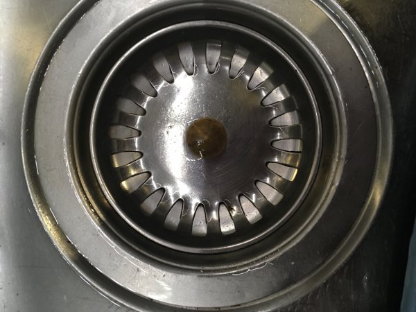

Sinds kort blijft mijn gootsteen in de keuken niet meer vol met water staan. Het lijkt alsof de stop het afvoerputje niet volledig afsluit.
Wat kan ik hier aan doen?
Dit is een foto als de stop naar beneden is in het afvoerputje
Die stop heet officieel een korfplug.
Onder de korfplug hoort een rubber afsluitring te zitten. Is die nog aanwezig en zoja is die nog heel en nog soepel genoeg? Je zou de gehele plug gewoon uit de afvoer moeten kunnen trekken.
Anders zul je een nieuwe korfplug moeten kopen. Is wel lastig want er bestaan er heel veel in verschillende maten. Ik heb zelf ook onze korfplug een keer vervangen en moest op heel veel sites zoeken om een geschikt model te vinden.
Je zou met de korfplug ook even naar een keukencentrum of een sanitairshop kunnen gaan. Misschien hebben ze wat liggen.
Misschien is het ook mogelijk het rubber deel te vervangen maar daarmee heb ik zelf geen ervaring.
