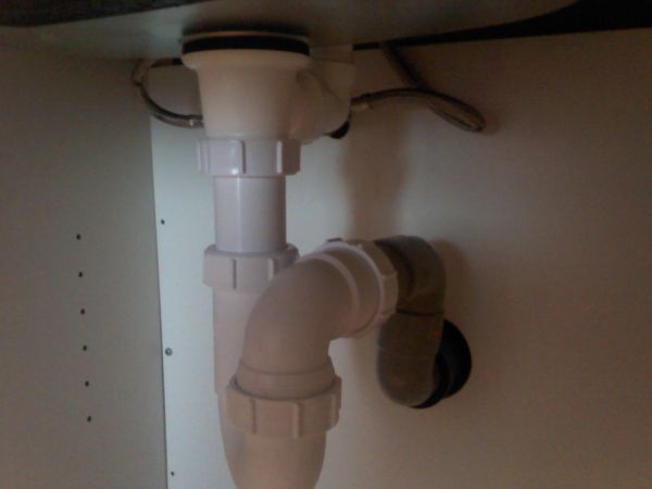

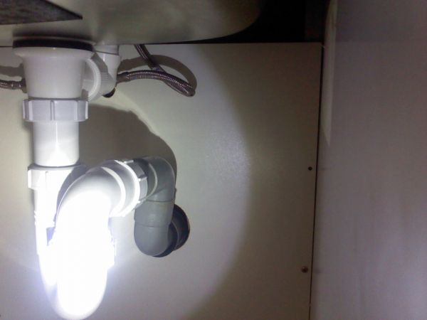

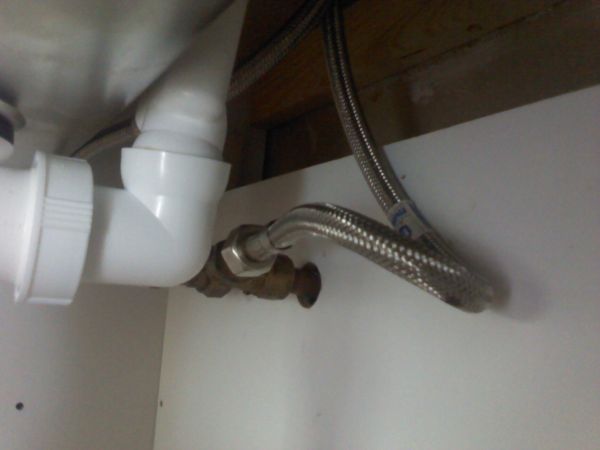

Het lijkt me tijd te worden voor een paar foto's van de aansluitingen, zoals het nu gaat blijft het onduidelijk.
Ziet er op zich niet vreemd uit.

Ik zou er een andere sifon op zetten, de dubbele bochten zijn niet ideaal.
Met onderstaande sifon kunt u rechtstreeks op de leiding in de muur aansluiten, het tuitje is de aansluiting van een vaatwasser, die kunt u laten zitten.

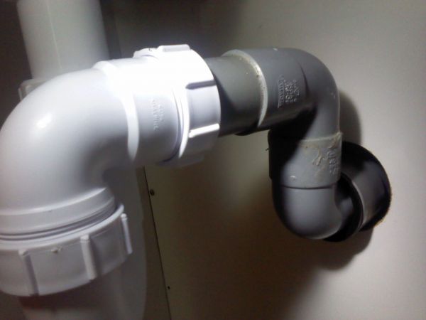

Wat gebeurd er als je de wartel los draait die te zien is op de onderste foto van jouw serie?

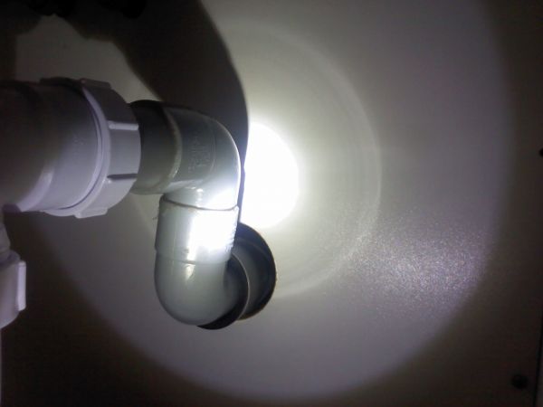

Jan, U bedoelt deze extra bocht?

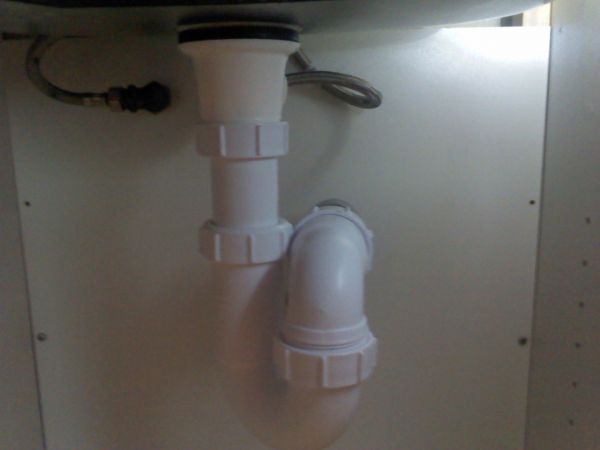

Een paar weken geleden had ik de volgende sifon en die heb ik laten vervangen omdat de afvoer zo vreselijk rumoerig klonk met druppelen en pruttelen. Duurde tot minuten daarna. Een veel langere buis naar beneden en dan rechtstreeks naar binnen. Maar hij liep wel goed door.
Ja, de grijze bochten eruit.

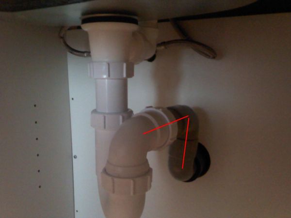

Hmm het aantal bochten zijn hetzelfde als ik het sofon vergelijk. Enig verschil zijn de laatste 2 ipv 2x90 graden een van 135 en een van 45 graden.
De 2 grijze bochten hadden in het bestaande geval voorkomen kunnen worden. En als daar nu geen verstopping zit en het heeft voorheen gewerkt dan zie ik daar het probleem in zitten.

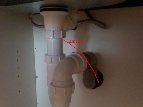

Ik ben zelf niet handig en zou eigenlijk geen sifon kunnen vervangen. Maar stel nu dat ik toch wil proberen, wat voor een maat zou ik dan moeten nemen. Op onderstaande foto staat dat een bepaalde afstand 25 cm is, maar wat zegt dat over de sifon die ik moet hebben?

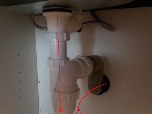

Als dit de situatie is zoals het nu zit begrijp ik het probleem wel.
De witte bocht die naar achteren steekt moet rechtdoor zo de afvoer in en niet nog eens naar beneden en dan naar achteren.
Kortom, de sifon moet in zijn geheel zakken zodat de witte bocht in 1 lijn zit met de afvoer!
De sifon is aangesloten door een erkende professionele loodgieter. Maar ik vind het zelf ook raar.
De eerdere sifon was veel langer en de witte bocht ging inderdaad rechtdoor zo de afvoer in en toen liep die goed door. Maar, die afvoer had nogal een lange buis naar beneden toe en dat zorgde voor een heleboel hard gedruppel tot minuten na het uitzetten van de kraan en ook een hard gepruttel bij het vol lopen van die lange buis. Wat is nu de oplossing?
Het soort sifon dat ik afgebeeld heb monteren, de grijze bochten eraf halen.
Vermoedelijk hebt u voorheen dezelfde sifon gehad als op mijn afbeelding, die kan op dezelfde wijze aangesloten worden.
