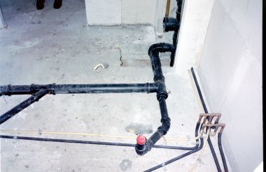

Wij zijn de badkamer aan het verbouwen..
Bestaande situatie NU :
Op zolder de CV ketel (CW3 klasse) (13 jaar oud, dus zal wel vervangen moeten worden over enige jaren)
De leiding vanaf de ketel.. 1 meter 15mm.. daarna is de leiding 12mm.(wicu)
De warm waterleiding loopt vanuit de ketel RECHT naar beneden (zolder>beneden). (en komt beneden uit bij de keukenkraan)
1e verdieping > aftakking 12 mm naar de badkamer, waar een verdeler is gemaakt.
- douche (normale kop)
- bad 120-150 liter
- wastafelkraan.(dubbele)
vanuit de verdeler (net T-stukjes gemaakt> zie foto
Alles 12 mm alleen naar de badmengkraan loopt ineens 15mm wicu !?
De nieuwe badkamer wordt het zelfde wat betreft aansluiting aantal en verbruik bad/NORMALE douche/wastafelkraan(dubbele kraan).
Nu is het zo als er beneden warm water wordt getapt dat dan de douche iets kouder wordt.(douche en bad worden NOOIT tegelijk gebruikt!)
VRAAG >>
Nu wil ik graag weten of het bestaande leiding werk gehandhaafd kan blijven of wat ik moet aapassen (er komt dus ooit een andere ketel en moet ik er dan een nemen met CW4/5 ? ipv 3 ?!)
Kan iemand mij adviseren ?
Alvast heel erg bedankt voor het meedenken !
