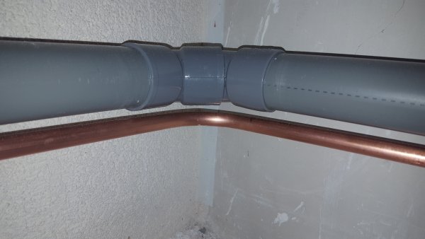

Warm water leiding en afvoer naast elkaar
Ik heb overal gezocht maar nergens een antwoord kunnen vinden, dit is over een afstand van 4 meter mag dit zo of moet ik het aanpassen?
Mvg
Lijkt mij geen probleem, een koud waterleiding en een warmwaterleiding vlak naast elkaar zou wel een probleem zijn.
Ik zie geen één beugel, dat kan toeval zijn, maar beide leidingen voldoende beugelen.
Dat is toeval ja beugels zitten nij afvoer 800mm uit elkaar is dit voldoende of moeten er meer bij?
bij warm water zitten ze 450mm van elkaar.
