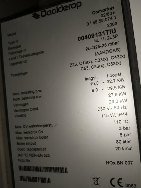

Type plaatje maar integraal op de foto gezet...
Zoals je ziet, is het laagste vermogen 10kw, je huis koelt bijna niet af, om bij te warmen heeft de vloer b.v. maar 6kw nodig, daar om brand je ketel zo kort, anders zou het te warm worden in de kamer. Eigenlijk werkt alles goed.
Het toestel wat gekozen is heeft een hoog tapcomfort, echter door de bouw van het toestel heeft deze een hogere minimaal vermogen. Pendelen is in dit geval niet te voorkomen, zeker niet icm vloerverwarming.
Eigenlijk wil je voor vloerverwarming een lagere minimaal vermogen, hierdoor zal pendelen tegengegaan worden en stookt zoals Ceeshobby aangeeft het toestel niet zo kortstondig.

Test gedaan, was even pielen in huis, met een peuter, maar goed. dag lang de inlaat dicht gehouden, wel de warme kraan open gehad direct daarna. De dag het gas verbruik en de thermostaat gemonitord. Het gedrag is hetzelfde. korte periodes aan, niet heel heet uistromend (35 graden) water en 27 graden terugstromend.

Daarbij viel op dat de retourleiding die binnenkomt op de "grote 22mm" leiding (naar de beneden verdieping) bijna direct na opregelen van de ketel dezelfde temperatuur bereikt als de leiding die uit de ketel komt. Met als gevolg de ketel ging afregelen. (logisch, de ingaande temperatuur was hoog, dus de ketel gaat in de remmen). Toen verder gaan zoeken. Begonnen met alles op 1-hoog en zolder dicht te draaien. Daarmee kwam de retour weer naar beneden. Vervolgens bij elke radiator de knop zo afgesteld dat radiator boven in helemaal heet werd (60 graden) en onderin (de retour) 30/ 35 graden was. Dit koste enkele rondjes door het huis, het draaien aan de ene veranderde de andere weer iets, maar uit eindelijk lukte het. Toen bleef de ketel ook gewoon heet water maken.
Dat blijft hij doen tot de gevraagde temperatuur in de woonkamer de gemeten temperatuur benaderd, dan gaat hij afregelen. (proportioneel signaal).
Hiermee komt bij mij de conclusie boven dobberen dat er niks mis is met de ketel, niks mis met de andere onderdelen, maar dat het enkel een onhandige instelling was. Ik had 2 badkamer sierradiatoren vol open staan bijvoorbeeld. De instelling is nu dus aangepast, ik houd nog altijd elke dag de gasstand bij en kan straks (hoop ik ) de 2 weken zonder verandering voor de afstelling, vergelijken met de 2 weken na de afstelling.
