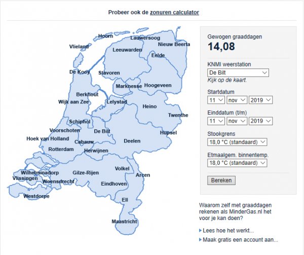

Hoe kom ik bij 4000 kuub: Die komt voort uit een onze eigen (dagelijks genoteerde) gasverbruiksgegevens. Hierin zit o.a. een regel die kijkt naar het gemiddelde verbruik per dag tussen 2 meet momenten. Stel je zou 1 keer in de week meten, dus 7 dagen gas verbruikt delen door 7, maal 365 voor een heel jaar. Wij meten nu dagelijks, dus dat is dan delen door 1 maal 365 voor een jaar. De aanname was (bij het maken van het initiële berichtje hier) dat november tot een maand zou behoren die je zou kunnen bestempelen als een "gemiddelde" maand. Als het een gemiddelde maand zou zijn, zou je een grove schatting kunnen maken wat het verbruik zou zijn door het gemiddelde getal te nemen en te vermenigvuldigen met het totaal aantal dagen. 10 kuub maal 365 dagen, 3650 kuub, zeg dat je daar af en toe eens extra bij baddert of een koude winter... kom je zomaar aan 4000.
Echter, na het zien van het plaatje in de link hieronder, is november helemaal geen gemiddelde maand, maar een (de op 1 na) koudste maand! Dus daar gaat het 4000 kuub verhaal scheef.
Een gemiddelde maand in het plaatje hieronder zou je april of oktober kunnen noemen.

Ik heb even de graaddagen erbij gepakt, op 11 November 2019 betreft dit 14 afgerond. Over heel 2019 tot nu toe betreft dit 2000 afgerond.
De volgende gegevens hebben wij:
14 graaddagen voor 10m3 gasverbruik.
De volgende berekening gebruiken wij:
(10/14) x 2000 = 1428m3 gasverbruik.
Hierin ziet u dat de 4000m3 totaal niet representatieve is.
Graaddagen vergelijken met gasverbruik over 1 dag is niet erg nauwkeurig, maar wel veel nauwkeurige dan de 4000m3.

Bedankt voor je berichtje, ik hoop dat je me toestaat hier nog iets over te vragen... je gebruikt 14 graaddagen en de eerder op gegeven 10 kuub.
Klopt het dan dat dit gaat om 1 dag van ca. 4 graden buiten (18 als referentie)?
Als ik de gegevens van 1 november tot vandaag (gas verbruik per dag, of begin en eind stand) heb, kan ik dan de graaddagen per dag (1 nov+2 nov+3 nov etc. ) doen, en dan in jou formule de 10 en 14 substitueren voor die 2 (hogere) waardes?
De 2000, is dat realistisch, op mindergas.nl zag ik dat tot vandaag alleen al 1964 graaddagen geteld zijn (weerstation schiphol is het dichtste bij)?
