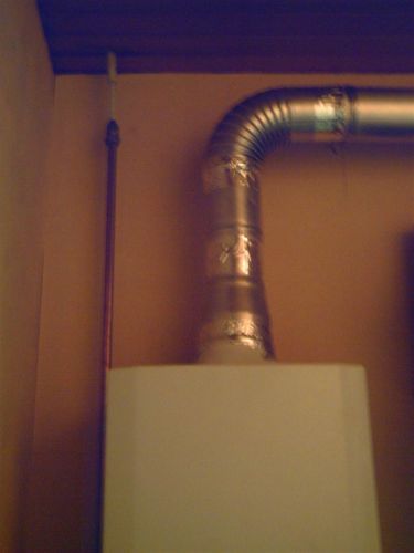

Hallo allen,
In de eerste plaats alvast dank voor alle info!
- waakvlam is strak blauw, het is wel een vrij klein vlammetje. Vergelijkbaar met een aansteker die vrijwel op uitgedraaid staat. Circa 1 cm hoog is de vlam.
- geiser valt inderdaad in zn geheel uit. incl. waakvlam. Dit gebeurt bij alle kranen op warm water (zijn er maar 2, in de keuken en de douche).
het lijkt er dus op dat het inderdaad met de TTB te maken heeft.
Kan ik dit op de een of andere manier testen? Anders dan met spiegeltje?
vrgr
Jeroen

vorige Fasto geiser wel met dezelfde afvoerbuizen functioneerde.
o ik lees net keuken geiser dus die is op een 90mm afvoer pijp geplaatst
Wat is de maat van die afvoer en zitten er veel bochten en vernauwingen in.
Badgeiser heeft een maat van 110 nodig.
evt een foto zien wij misschien meer dingen.

Bij deze dan de fotos van de geizer en hoe de afvoer loopt.
Is er iets abnormaals te zien?

  • #24
Jan schreef:
Toch wel door een installateur hoop ik ?
Geen wonder dat daar geen antwoord op kwam, dit is vrijwel zeker niet door een installateur gedaan, indien wel mag hij gelijk z'n papieren inleveren.
Er zit een vernauwing in de pijp, dit mag niet en is zo goed als zeker de oorzaak van het uitgaan.

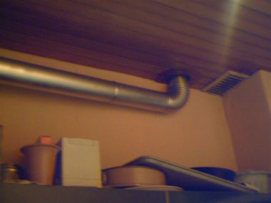

Hallo Allemaal,
Wel mijn vakantie is vandaag begonnen. Mooi even de tijd om de 90mm buis te vervangen voor een 110mm buis.
Vraagje nav de volgende opmerking:
'De lengte trekhoogte verhouding zal hier ook zeker een punt van oppassen zijn als ik die lange liggende leiding zie.'
Het eerste rechte stuk buis boven geizer tot aan de bocht is 60cm (zie foto 1).
Daarna krijg je een stuk wat paralel aan het plafond loopt van circa 140 cm. Daarna verdwijnt het in het plafond op een stuk buis wat weer 110mm breed is (foto2).
Als ik het nu goed begrijp zou ik het 1ste stuk buis van 60 cm en 2e stuk buis van 140cm moeten vervangen met 110mm brede buizen? Zullen er dan verder geen problemen ontstaan vanwege de 2 bochten en het tussenstuk van 130cm?

Zelfde maat nemen als badgeiser.
Jeronimus
  • #31
De badgeizer is 110 m breed ...
ik vroeg vooral af of dat horizontale stuk van 140cm verder geen probleem zal opleveren.

Nee, denk ik niet
Als de pijpen schoon zijn, en pijp naar boven schoon zijn, dus niet ingebrande vet en stof in zit.
