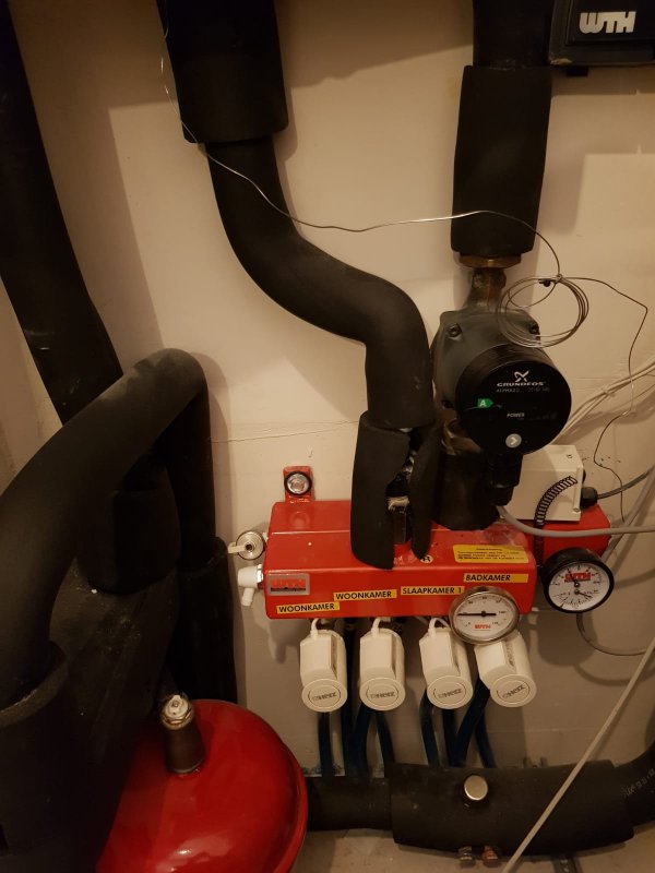

Ik ben niet 100% zeker, maar heb een flauw vermoeden, dat hier een verdeler is geinstalleerd die niet voldoet aan de eisen van de stadsverwarming.
Zoiets is alleen te zien op een volledige overzichtsfoto van de hele verdeler. Graag een foto (en niet van die lange lappen tekst......)

Ik heb al eerder een opmerking gemaakt over het type verdeler: ik twijfel er aan of dit een type is voor stadsverwarming.
Alleen al aan dit detail:
leid ik af, dat hier weinig professioneel is geinstalleerd. De rubber ring dient niet op die plaats te worden gemonteerd, maar tussen de verdeler en de wand, om resonatiegeluiden te voorkomen.

Ik kan door al die verpakkingen niet zien of de verdeler is voorzien van een terugslagklep en een RTL ventiel in de retourleiding.
Wanneer deze zaken niet op de verdeler zijn aangebracht, is deze verdeler neit geschikt voor stadsverwarming (en kan je aaridg hoge rekeningen verwachten voor je energieverbruik)
De aanwezigheid van een expansievat kan er op duiden dat de vloerverwarming een apart circuit is en dus van warmte wordt voorzien met een aparte warmtewisselaar. Het water uit het stadsverwarmingscircuit komt dan niet direct in je eigen systeem.
De aanwezige vulslang en de relatief lage druk van 1 bar wijzen daar eigenlijk ook al op.
In hoeverre de verdeler van het juiste type is, kan alleen worden beoordeeld als duidelijk is hoe de afleverset van de stadsverwarming eruit ziet. Dat is lastig, omdat deze is voorzien van isolatiekappen.

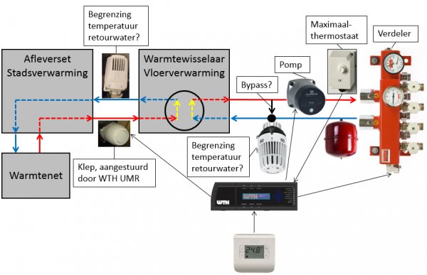

Aangezien het niet lukt een overzichtsfoto te maken, heb ik een schema gemaakt, op basis van wat ik zie.
Ziet dit er logisch uit?
Hopelijk kunnen jullie me op basis hiervan helpen bij onderstaande vragen.
  1. Tot welke druk moet ik het systeem bijvullen en hoe ga ik te werk?
  2. Wat zijn goede temperaturen voor de aanvoer en retour in de vloerverwarming en hoe kan ik dit regelen?
  3. Wat is een goede temperatuur voor het water dat terug het warmtenet in gaat?
  4. Wat is de juiste stand van de pomp? Er lijken zeven standen te zijn: I, II, III links en de vier blokjes aan de rechterkant.
Wie kan me helpen? Ik vind het frustrerend dat er zo weinig te vinden is hierover online.
Het circuit van de vloerverwarming staat dus los van de stadsverwarming. Het water in de vloerverwarming wordt verwarmd met een warmtewisselaar.
Inmiddels weet ik hoe ik moet bijvullen, maar het is me niet duidelijk wat de goede druk is.
En ik krijg graag advies over de ideale instellingen van de aan- en afvoertemperaturen en de pomp?
Tot slot, kan iemand me uitleggen hoe het systeem met de bypass en de thermostaatknop die op de T-splitsing zit werkt, zoals ik in het schema heb weergegeven?
