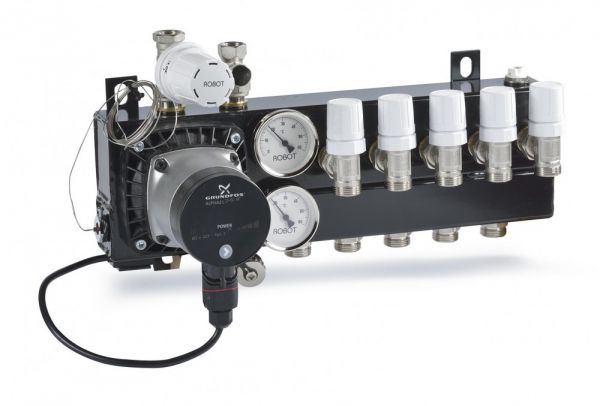

Ik heb mijn oog laten vallen op een nieuwe CV ketel.
De leverancier raadt aan om de ketel (in combinatie met vloerverwarming) te gebruiken met een "passieve LT verdeler"
Het is mij niet helemaal duidelijk wat ze daarmee bedoelen. (hydraulisch neutraal?)
Ik heb nu deze verdeler:
Is dit een "passieve LT verdeler"? of is mijn verdeler aan te passen? (indien nodig)

Deze verdeler is geschikt voor cv-ketels. Deze is hydraulisch neutraal. Als deze nog goed funcioneert zou ik zeker geen ltv verdeler adviseren.
De temperatuur van het water in de vloer is doorgaans niet veel hoger dan ca. 40-45 graden en een aanvoertemperatuur vanuit de cv-ketel ligt praktisch altijd hoger.
Verwarming Sp.
Als je alléén vloerwarming hebt, kun je beter een passieve verdeler plaatsen (dus zonder pomp).
Scheelt je een pomp, en de aanvoertemperatuur van de ketel zal veel lager zijn, scheelt rendement.
De ketelpomp moet wel voldoende sterk zijn om alle vloergroepen van water te voorzien.

Het punt is dat het cv gedeelte van deze ketel 2 gescheiden circuits heeft. (Itho base cube duo)
1 met lage temperatuur (40 graden), en 1 met hoge temperatuur (max. 80)
Voor het lt gedeelte raden ze dus een passive verdeler aan, maar ik begrijp niet wat ze daar precies mee bedoelen.

Om een dergelijke verdeler met label A pomp te vervangen omdat je een nieuwe ketel overweegt (en een pomp zou uitsparen) zou ik nooit adviseren.
Deze label A pompen consumeren al beduidend minder energie.

Dus ondanks dat ik blijkbaar een hoge temperatuur verdeler heb is het geen bezwaar om deze te gebruiken in een systeem met een aanvoer van 40 graden?
Het gaat me niet om het besparen op een pomp; het gaat erom dat het straks goed gaat werken ;-)
Uitgangspunt is dat de beneden verdieping (alleen vloerverwarming) straks onafhankelijk van de boven verdieping (alleen radiatoren) verwarmd kan worden d.m.v een tweede thermostaat. (Wat dus mogenlijk is met genoemde c.v. ketel)

Een vloerverwarmings verdeler is "geen" hoge temperatuurs verdeler. De verdeler kan idd een hogere aanvoer temperatuur terug regelen naar een lage temp van zeg 40 graden. Maar lever je 40 graden, en staat de thermostaat kraan van je verdeler ook op 40 graden, dan heb je een mooie constante flow over je verdeler.

De fabrikant van de verdeler (Robot) noemt het een HTV verdeler;
"hoge-temperatuursysteem: 70-90°C aanvoer (primair) / 40°C retour (primair)"
Vandaar dat ik mij afvroeg of de verdeler ook goed gaat werken met een aanvoer van 40 graden.
Ik begrijp nu dat het dus geen probleem zou moeten zijn.
Bedankt voor de antwoorden!

Nog even een update; misschien heeft iemand hier nog iets aan in de toekomst:
Ik heb mijn vraag ook gesteld aan Itho.
Het is de bedoeling om een hydraulisch aktieve verdeler te gebruiken in het LTV circuit.
De pomp van de ketel is daarop berekend.
Het mengen wat in een hydraulisch neutrale verdeler gebeurd kan de werking van het systeem verstoren.
