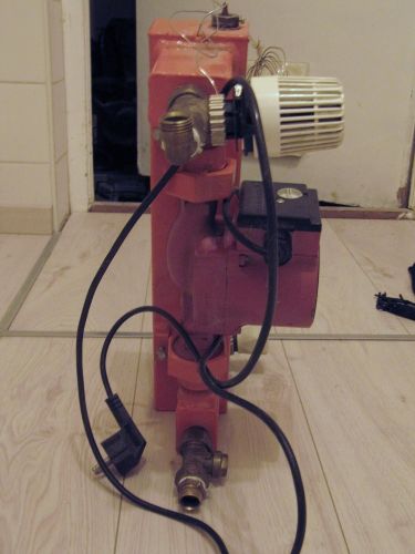

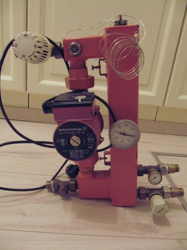

Graag zou ik wat meer te weten willen komen over bijgevoegd plaatje van vloerverwarmingsverdeler.
Ik ben momenteel bezig met het aanleggen van vloerverwarming in mijn aanbouw.
Ik heb hier twee groepen gelegd namelijk 1 groep voor de badkamer en 1 groep voor de wc en bijkeuken.
Nu heb ik twee jaar terug een vloerverwarmingsverdeler gekocht met grundfos pomp.
Deze is mij toendertijd als 2 groeps verdeler verkocht.
Als ik de verdeler echter bekijk vraag ik me af of het een twee groeps verdeler is.
Of moet er bij dit type verdeler een apart verdeelblok naast geplaatst worden?
Een andere vraag is of deze verdeler hydraulisch neutraal geinstalleerd kan worden in combinatie met een nefit proline hrc 24 cw4?
Vloerverwarmingsbuizen zijn 16x2 diffusiedicht conform din nogwat.
Alle info is welkom.

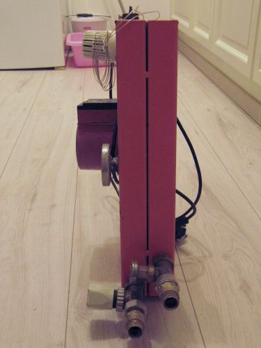

Helaas een 1 groeps verdeler.
Aan de onderzijde zitten welliswaar 2 aansluitingen maar
1x aanvoer
1x retour

Cvolieboy
In de verdeler aansluiting van de vloerslang koppeling een T stuk 1/2"monteren met een patent nippel of draadpijpje
In de T aansluiting een binnen /buiten knie 1/2" draaien en daarin de slangaansluiting draaien en er zijn nu twee groepen beschikbaar.
(dit in ieder gat van de verdeler voor zowel de aanvoer als de retour)
De pomp is zwaar genoeg om dit te kunnen, het is geen hydraulisch neutrale verdeler maar een aktive verdeler.

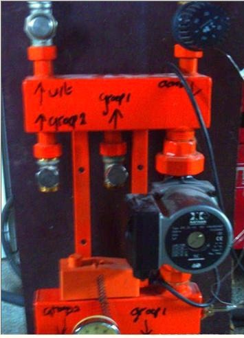

Werkt een actieve verdeler wel in combinatie met mijn cv ketel of moet de verdeler dan hydraulisch neutraal gemaakt worden?
Ik heb een Nefit Proline HRC 24 CW 4 Ketel.

Klopt het dat deze verdeler wel hydraulisch neutraal is?
AvDijk
Foto is wat onduidelijk, maar volgens mij wel. Aanvoer en retour naar de rest van de instalatie+CV ketel zitten beiden in de bovenste balk, dus aan de zelfde kant van de pomp.
Dat is het verschil: het drukverschil dat de pomp opwekt mag NIET op de rest van de instalatie komen.
Spikey83
Ok, dan snap ik wat er bedoeld wordt met hydraulisch neutraal en hydraulisch actief ;)
