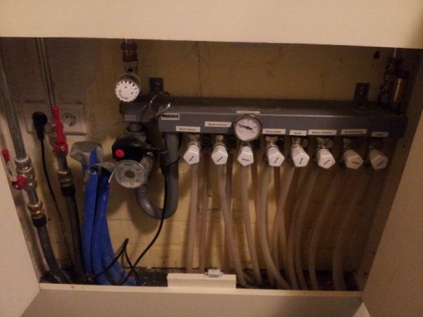

Hoi Allemaal,
Dit jaar heb ik een huis gekocht en alles van boven tot onder laten renoveren.
Zo heb ik ook een nieuwe CV laten plaatsen (InterGas HR ECO 36 i.c.m. Honeywell Chronotherm Touch)
en vloerverwarming laten aanleggen.
De vloerverwarming werkt nauwelijks en vraag me af of deze goed is aangesloten.
De thermostaat in de huiskamer heb ik nu ingesteld op continu 22 graden en werkelijke temperatuur is (nu nog) 20 graden.
Het vlam-symbool brandt niet continu, maar af en toe.
Wanneer het vlam-symbool brandt, zie ik dat mijn ketel het water opwarmt naar 80 graden en dan uitschakelt.
De vloerverwarming zelf staat op 30 graden ingesteld.
Het begin van de buizen is een beetje lauw (dit zal dus wel 30 graden zijn. Het wijzertje geeft wel 30 graden aan) en het einde van de buizen is "koud" .
Ik vraag me of dit goed is aangelegd ? (zie ook foto)
Verder begrijp ik nog iets niet. Als de ketel het water opwarmt naar 80 graden en de vloerverwarming op 30 graden is ingesteld, dan zal deze toch nooit het water inlaten ? Of maak ik hier een denkfout ?
(er wordt namelijk niet zoals bij de douchethermostaat gemengd met koud water)

Je maakt een enorme denkfout.
De thermsotaatkraan regelt niet de inlaat temperatuur, maar de temperatuur in de mengbalk.
De mengbalk bevat dus steeds een deel vers heet cv water en een deel recirculatiewater uit de vloer.
Als de ruimte niet op temperatuur komt zou je de mengtemperatuur kunnen verhogen.
Houd er rekening mee dat een instelling veranderen wel even kan duren voordat je het merkt, geeft dus een nieuwe instelling ook even ruim de tijd om te werken.
Als er geen radiatoren zijn in huis kan je de ketel temperatuur verlagen naar ca 50 graden.
Je kan de thermostaatknop op de vloerverwarming op een hoge stand zetten, bv 45grd. De ketel instellen op 55-60grd CV-watertemperatuur. Op de vloerset zit een thermostaat die de pomp uitschakeld bij een te hoge watertemperatuur, zet deze op ca. 48grd.
In de bovenste balk van de vloerverwarming wordt het CV-watergemengd met het retourwater van de vloerslangen. mvgr bernhard
Zet je pomp eens op stand 3 zo te zien staat hij maar op 1

Er kan ook nog flink wat lucht in de slangen zitten
Let wel even op waar de knoppen van de slangen op staan. Ze zouden eens ongeregeld kunnen zijn.
Alles dicht zetten cv hoog zetten en de slangen
1 voor 1 openen pomp op vol vermogen en iedere slang 10 minuten laten circuleren.
Als ik de buizen voel, voel ik dat de buis aan het begin 30 graden is, maar de terugkomende buis gewoon koud is. Is het verhogen van de stroomsnelheid van het water in de slang dan niet een betere optie ipv het verhogen van de temperatuur ?
Omdat we laminaat hebben, mag de contacttemperatuur van het laminaat niet hoger worden dan 28 graden.
We hebben alleen radiatoren op de 1e verdieping die bijna nooit aan staan. Het is dan denk ik inderdaad slimmer om de CV op bijv. 50 graden te zetten ? (energiezuiniger) Of werkt dat niet als we dan toch een keer de verwarming op de 1e verdieping willen aanzetten ?

@Bernard, zie ook hierboven. De vloer mag vanwege het laminaat ook weer niet te heet worden. Ik heb een foto bijgevoegd. De bovenste (rode knop) staat op III
De onderste (ijzeren knop) staat op I.
Is dit de beveiliging van de vloerset ?
@Obelix2, zie ook foto. De bovenste staat op III, de onderste op I.

Is de ketel ook voorzien van een keerklep, dit is bij intergas ivm een vloerverwarming vaak noodzakelijk. Je hebt een nogal forse ketel, staat deze niet veelvuldig in de regelstop? De ketel staat dan in het antipendel programma en zal maar weinig opbrengst hebben.

Kijk weer eens naar de kleuren van de slangen.
Deze vloer heeft nog nooit meegelopen.
advies bel degene die hem heeft aangelegd en laat hem groep voor groep apart doorspoelen tot er geen lucht en vuil meer uitkomt.
Laat nu de pomp op stand 2 staan en de kamer thermostaat continu op vraag 21 graden. Als je radiatoren in je kamer er bij hebt zet deze dan dicht.
Gebruik niet het klokprogramma van de thermostaat!!!!
zet je ketelwater temperatuur op 50 á 55 graden of laat dit doen. en laat de vloer rustig op temperatuur komen.
Dit is niet in 1 dag gebeurt heb hier wat geduld mee en wacht een paar dagen af.
