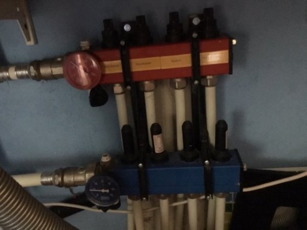

Ik heb een vraag over een reheha calenta40c
Krijg regelmatig storing regelstop en branderstop ( 8 en 5)
Nu is het dat de ketel slecht max 1 minuut op lage stand brandt ook al is er veel warmtevraag.( warm water werkt prima)
Geheel zit op vloer verwarming aan gesloten, vloer temperatuur daalt, echter door de ketel nu dag en nacht aan te laten blijft de temperatuur in huis net op de ingestelde temperatuur.
De installatie in can 2013
Monteur erbij gehaald die al direct met de conclusie kwam dat de warmtewisselaar vervangen zou moeten worden en eigenlijk de gehele installatie gezien de kosten van de wisselaar met arbeid.
Garantie op de warmtewisselaar is dan wel 10 jaar echter de wisselaar wordt bij rehema beoordeeld op garantie, is dus maar de vraag hoe ze hier mee om gaan.
Wat mij zelf op valt, als de brander aan gaat voor cv warmtevraag gaat de circulatiepomp draaien, zeer langzaam denk ik want ik voel of hoor eigenlijk niets.
De slang pers pomp wordt dan koud, echter als de brander een seconde of 10 aan is wordt deze slang ook warmer terwijl onder de ketel de retour koud blijft..
Brander brand dan nog een seconde of 30-50 en stopt dan op 5 of 8 waarna de brander na een tijdje weer even opstart..
Is dit normaal dat de toevoerslang vanaf de pomp ook warm wordt?
Reden dat ik net vraag is omdat ik niet zeker ben dat het probleem de cv warmtewisselaar is.
Bedankt voor de hulp!
Klink alsof de drieweg niet volledig omloopt.
Bij een defecte wisselaar verwacht ik vooral problemen tijdens warmwater bedrijf omdat vaak alleen dan het maximale vermogen geleverd word.
Druk de twee knopjes in bij het boekje symbol onder het display.
Klik vervolgens op het poppetje en kijk bij P1 op hoeveel deze staat ingesteld, geef deze waarde even door i.c.m. een overzichtsfoto van de vloerverwarmingset. Soms stellen ze P1 voor laagtemperatuur vloerverwarming in echter zit er bijvoorbeeld een mengverdeler welke hoogtemperatuur vloerverwarming betreft.
Het kan ook zijn dat de Driewegklep niet goed terugloopt naar de CV stand.
Bij vervuiling zal het toestel met zijn vermogen terugregelen, zo ver dat uiteindelijk er warmwater problemen ontstaan, echter ik ben mij ook bekend met het probleem dat de wisselaars veelal verstopt kunnen raken, echter zover ik weet gaat dit altijd gepaard met een storing code dacht dat het E16 was. (Heb met vervuilde wisselaar geen persoonlijke ervaring.)
Vervuilde wisselaar zal de storing vaak e14 en e 36 zijn,
Waarschijnlijk staat uw minimale pompsnelheid nog op 20% zet deze maar is naar 50 a 60% kijk ook wat de maximale aanvoer temperatuur is en maak ook een foto van uw vloerverwarmingsverdeler en plaats deze ook graag hier

Deze waarde staat op 50, stond voorheen op 48.
Gaat inderdaad om een kaag temperatuur vloerverwarming op 2 verdiepingen.
Foto 1 blok toe gevoegd, andere is hetzelfde.
P 28 op 50 zetten en p29 op 80 pompvermogen staat veel te laag voor een ltv systeem ervan uitgaande dat er verder geen transportpompen aanwezig zijn
Gewijzigd en inderdaad de cv blijft nu aan!!
T1 geeft 41 graden aan T2 34 graden, fan op 2000 rpm en relatief vermogen op 11%!
Aanvoerleiding naar ketel blijft koud aanvoelen of is dit niet t2?
Slang vanaf circulatiepomp, pers pomp blijft nog steeds warm aanvoelen.
ruimtethermostaat op 25 graden.
Is de slang boven de pomp warmer dan de cv leiding rechts onder de ketel? Zoja is uw 3wegklep ook defect, dit is nogal een zwak punt van deze ketel
