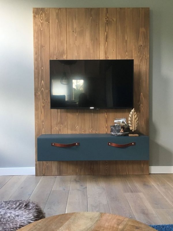

Ik wil graag een voorzetwand maken ongeveer zoals op de bijgaande afbeelding. Omdat ik in de planken niet wil schroeven in de zichtbare gedeelte boven de tv en ook omdat ik meubelpanelen wil gebruiken ipv vuren of steigerhouten planken ivm kromtrekken, wil ik het als het ware “blind

Welke meubelpanelen heb je in gedachte?
Dat kan van spaanplaat tot massief eiken zijn.
Als het wat mag kosten kan je een paneel uit één stuk laten maken, dikte naar keuze.
Aan de bovenkant hoeft het niet vast te zitten.
Twee schroeven achter het kastje en twee achter de t.v. en het paneel gaat nergens naartoe.
Hier iemand die je voor is gegaan, deze staat niet op de vloer:

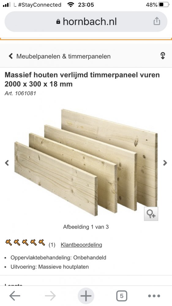

Ik dacht zelf aan deze vurenhouten panelen. Als ik ze in 30 neem komen er 5 naast elkaar en dat is een mooie breedte. Mijn bedoeling is om ze met whitewash te behandelen dat ziet er mooi uit.
