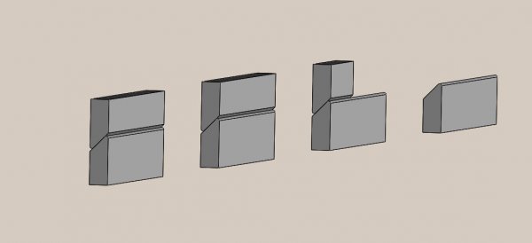

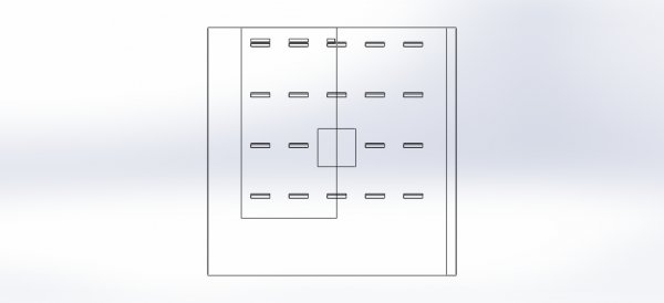

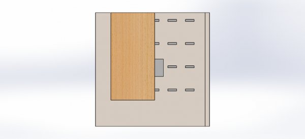

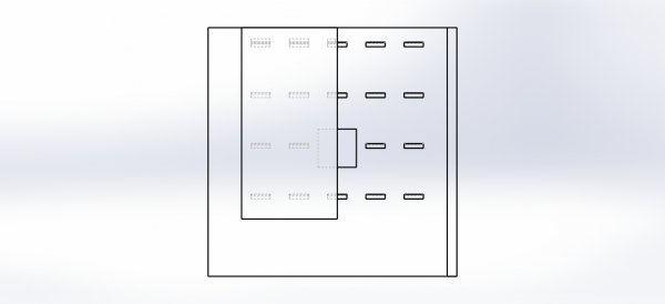

Als ik aan jou project zou moeten werken, dan zou ik allereerst geen massieve planken gebruiken. Je heb HPL beplakte plaatmateriaal in de handel. Als je werkelijk organische houtlook wilt hebben dan zou je er voor kunnen kiezen om gefineerd plaat te gebruiken. Die kan je vervolgens blank lakken.
Om het geheel aan de muur vast te zetten zou ik 18mm multiplex haaklatten gebruiken van 4 stroken. Let wel op!! Je kan ze niet inhaken, daar heb je de ruimte niet voor aan de bovenkant. Je zou de plaat in tweeën moeten zagen en 1e deel van links in moeten schuiven en 2e van rechts. Koppelnaad met lammello's en lijm voorzien.
Er ontstaat een ruimte van 18mm tussen muur en de plaat waarin je je kabels kan wegwerken.
Ter hoogte van je televisie beugel zou ik 18mm plaat bevestigen tussen muur en je decoratie paneel. De beugel zou door en door moeten bevestigen op de stenenmuur.
Decoratiepaneel heeft nu aan de linker-en rechterkant een opening van 18mm. Die vul je op met een 18mm strook van het zelfde decoratie materiaal. Zet de vulling ongeveer 30mm terug t.o.v. je decoratiepaneel, waarop je je ledverlichting kan bevestigen. Wel eerst je kabel voorbereiden voordat je de zijstroken monteer.
