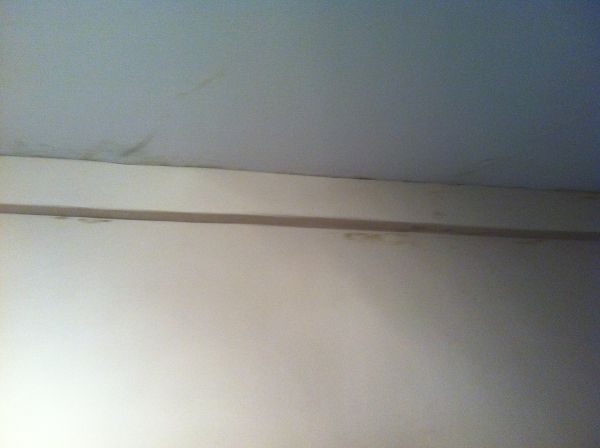

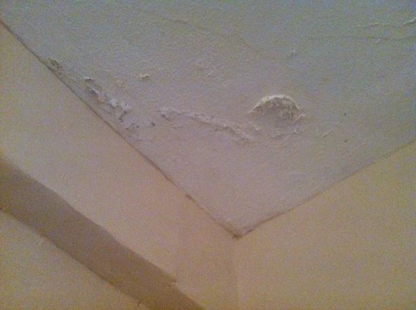

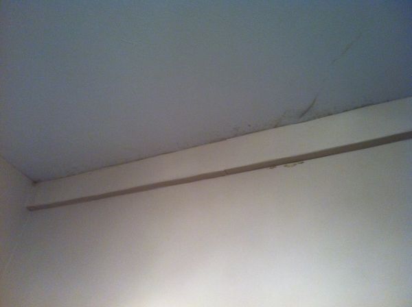

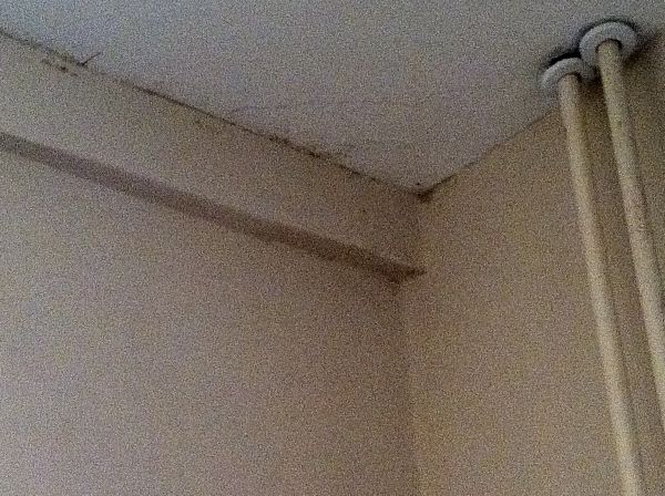

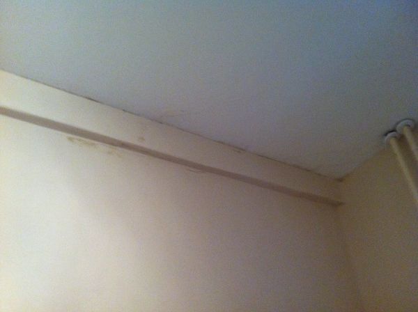

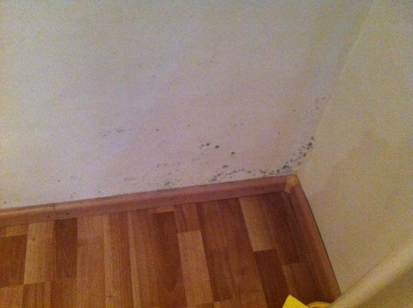

Beste mensen,
Wie kan mij helpen met het volgend probleem: een vochtige binnenmuur :cry: ...
Deze muur is aan de andere kant de buitenmuur van onze gallerij. We wonen 8 hoog. De voegen zijn onlangs op ons verzoek opnieuw gevoegd en dergelijke, omdat wij wanneer de koude maanden beginnen te komen last hebben van deze muur.
De vochtplekken beginnen nu alweer te komen met soms schimmel en dergelijke. Het schoonmaken van deze plekken lukt wel, maar mijn vraag is of iemand mij met een andere oplossing kan helpen zonder dat deze plekken komen. Ventileren wordt er ook gedaan.
Graag zou ik jullie help/mening willen hebben over dit probleem. Alvast bedankt voor de moeite!!! Ik zal wat foto's hieronder plaatsen.
Verwarming Sp.
Hoe en hoeveel wordt de woning geventileerd? Zijn er roosters boven de ramen, of is er mechanische ventilatie?
Steph84
Hello, er zitten helaas geen roosters of iets dergelijks bij de kozijnen. Vond de vorige bewoner kennelijk niet nodig bij het plaatsen van de toen nieuwe kunststof kozijnen 😒. Probeer het raam zo vaak mogelijk open te laten als niemand erin slaapt.
Wgb
Altijd een lastig verhaal. De weg die je zou moeten volgen is eingenlijk simpel. Temperatuur en de luchtvochtigheid meten.
De oppervlakken die nu tekenen zijn te koud. De ruimte verwarmen of de luchtvochtigheid lager zien te krijgen.
