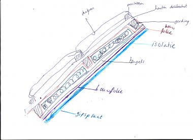

Bedankt voor de reacties! Ik durf niet te zeggen waar het vocht nu vndaan komt. Omdat het dak (schuin dak) bestaat uit planken van 10 cm breed, denk ik dat het vocht van buiten komt. Want er zitten dan natuurlijk heel veel naden tussen de planken. Het condens/vocht zit namelijk overal onder de folie en dus niet alleen aan de zijkante. Buiten dat bestaat de folie uit 1 deel. Het ziet er als volgt uit: dakpannen, panlatten, houten-planken-dakbeschot (zonder dampkerende/dampdoorlatende folie). Onder het dakbeschot aan de binnenkant koud tegen het dak zit dus de bouwfolie, 17 cm isolatie zonder aluminiumlaag, tengels, folie en als laatste gipsplaten.
Als ik op de forum kijk zie ik nog geen vergelijkbaar probleem. Vandaar dit onderwerp. We willen dit weekend de folie weghalen en aan de buitenkant dampkerende- en dampdoorlatende folie te plaatsen. Op de site van de bekende folie staat dat er een ruimte van 2 cm tussen het dakbeschot en deze folie moet zitten. Onze vraag is moet de folie aan de binnenkant, waar het vocht zich nu ophoopt, weggehaald worden of zal het vocht dan via de dampkerende- en dampdoorlatende folie 'verdwijnen'? Ik ben namelijk bang dat het pvertollige vocht in de isolatie trekt. Mijn man denkt dat het vocht dan eerst wel in de isolatie rtrekt maar dat het uiteindelijk via de dampkerende- en dampdoor,atende folie verdwijnt.

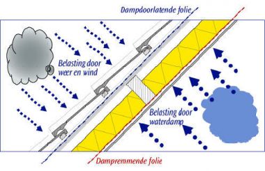

Hier onder een voorbeeld van aanbrengen folie. (hier tegen het dakbeschot)
Ik mis een dampdichte of remmende folie aan de warme zijde binnen. :?:
Kan maar zo zijn dat het vocht ergens een weg heeft gevonden van binnen ergens langs de folie op. Zeker als er aan de warme zijde geen damprem zit krijg je zeker vochtproblemen.

  • #19
Ik heb het uitgetekend. Hopelijk is het nu duidelijker. We hebben bouwfolie gebruikt. Voor de binnen- en buitenkant. Op de tekening heb ik de folie in rood en paars getekend. Let op, dit zijn allebei dezelfde folie. Ik neem aan dat bouwfolie gewoon dampremmend is, dus Kacheltje, het was niet mijn bedoeling om verwarring te scheppen. Allebeide folies zijn dan dampremmend. Onder de gipsplaten is het droog, het vocht zit echt tussen het dakbeschot en de folie. Niet tussen de isolatie en gips.

  • #20
Wat niet goed is dat je aan beide kanten dezelfde folie hebt toegepast.
En welke bouwfolie? Je hebt flinterdunne folie soorten en dikke soorten.
De hele dunne soorten houden nauwelijks damp tegen.
Goed gezien valt enkel te zeggen dat de opbouw nu niet klopt. Of dit de oorzaak is van het probleem kan best. Maar om daar klakkeloos vanuit te gaan? Je zal het toch moeten aanpassen en dan kun je het even vrij houden om te zien of er lekage van buiten is. Het zal toch even moeten drogen voordat je opnieuw begint met het juist verwerken van de isolatie.
Droogt het op en blijft het droog dan kun je beginnen met de herstel. Houdt dan de richtlijnen aan die de fabrikant opgeeft. met de doorsnede die ik aangaf zou je geen problemen mogen krijgen met vocht.
