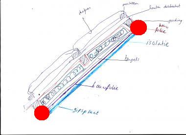

Vocht tussen isolatie en folie
Peter heeft het in het begin ook al geschreven, weghalen het spul en alles opnieuw aanbrengen is het beste, ik sta daar volledig achter.
Met de toevoeging dat de ruimte tussen folie en dakbeschot minimaal 2 cm moet bedragen zoals de fabrikant voorschrijft.
Jammer dat een zelfbenoemd deskundige hier verwarring zaait.
Het enige wat voor mij overblijft.
Is de ruimte van de tengels, voor 100% rondom het dakvlak met de damprem dicht gemaakt en wel tot tegen het dakbeschot.
Als er bij de rode vlekken lucht naar de isolatie en dakbeschot zou kunnen komen.
Maar goed die bouwfolie moet je toch gaan verwijderen.
Ik denk dat kacheltje en wgb gelijk hebben. Er zitten wat naden aan de zijkant tegen de buitengevel. Hier komt een kast op maat gemaakt en we dachten: het zal vast niet zo erg zijn dat daar naden zitten, er komt immers een kast. Ik had niet gedacht dat dat zo erg vochtig kon worden. We gaan de folie tegen het dakbeschot weghalen, al zal het niet meevallen, want 1 kamer is al gestucd! Bedankt voor het meedenken. Ik heb er heel veel aan gehad!!
Jammer dat er niet goed gelezen wordt. Aanbrengen volgens de gegevens van de fabrikant wordt meerdere malen aangegeven en die vindt je niet voor het aanbrengen van een bouwfolie. Wel of geen ruimte laten kan verschillen per fabrikant, blijkbaar.
Jamer dat de gevestigde orde op het forum hier een vervelend tintje aan dit topic aan gaat geven om...... vertel het me maar?

Nou die 2 cm ruimte staat geschreven op de verpakking van de folie die we aan de buitenkant (dus onder de pannen) gaan plaatsen. We hebben onder de dakpannen gekeken en daar zitten stoflatten en over die stoflatten zitten de panlatten. Wij gaan de panlatten loshalen en over de stoflatten de dampkerende- en dampdoorlatende folie (die transparante met blauwe rasters) plaatsen, mits het droog weer is althans.
Er rest mij nog 1 vraag: de kamer die we hebben laten stucen was dus aan de zijkant (nog) niet dicht ivm met kastenwand die we willen plaatsen. We hebben al een paar weken geslapen in die kamer en nu hebben we een gat gemaakt in het stucwerk (omdat we niet met onze hand in de kieren konden) en hebben gevoeld of het nat was. Nou wordt het helemaal leuk: het dakbeschot is niet nat maar de isolatie wel (waarschijnlijk door onze adem dan). We willen vanaf het dak (van buiten dus) planken los maken om de folie alsnog er uit te vissen. MAAAAAR.....zal de isolatie dan nog wel drogen als deze bouwfolie weg is? Ja, ik weet het.....het klinkt en is ingewikkeld maar we zitten op zwart zaad voorlopig dus als we het stucwerk moeten slopen kunnen we weer een paar honderd euro dokken wat we nu niet kunnen lijden.

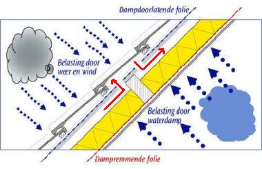

In de tekening die Kacheltje geplaatst heeft is duidelijk te zien dat er ruimte tussen isolatie en dakbeschot zit:
In dit voorbeeld lijkt het erop dat de folie aan de buitenkant van het dakbeschot zit, dit is niet gunstig omdat zich nog vocht in het dakbeschot kan ophopen, opsluiten van hout waar vocht in kan dringen is nooit goed.
Bij gebruik van een goede folie aan de binnenkant, met ruimte tussen folie en dakbeschot, wordt het dakbeschot niet opgesloten maar kan het ventileren.
Tip: Breng tengels voor de afstand tussen dakbeschot en folie diagonaal aan, dan hebt u de minste kans dat de folie tegen het dakbeschot aan komt door druk van de isolatie.

Ik heb nog een aannemer gesproken gisteren en hij zei dat de folie aan de binnekant de boosdoener is en dat die verwijderd moet worden. En mensen op het forum zeiden het ook. Hij zei dat er GEEN ruimte hoeft te zitten tussen de isolatie en dakbeschot. Zo werd het vroeger wel gedaan, maar dat is achterhaald. Op veel sites zie je dat de isolatie koud tegen het dak wordt gedaan, dus zonder tussenruimte. Wél moet er een tussenruimte zitten tussen de dampkerende- en dampdoorlatende folie en het dakbeschot. Zo staat het ook op de beschrijving van de folie. En aangezien er meerdere mensen op het forum zeggen dat je je toch echt aan de beschrijving moet houden, doen we dat nu.
En ja, we moeten het dak half 'slopen' omdat we een fout hebben gemaakt. Maar in onze situatie, zijn we genoodzaakt de folie via het dak te verwijderen. Het gaat gelukkig om 1 slaapkamer, waar we de folie ertussen uit moeten trekken. Het was natuurlijk beter om het gestuucte plafond er uit te slopen en de isolatie en folie er uit te trekken, maar ja dat kunnen we nu niet lijden. Ik denk dat als de folie (die we verkeerd hebben aangebracht) weg is, het vocht door het dak naar buiten gaat. Die dampdoorlatende folie aan de buitenkant zorgt ervoor dat er geen vocht van buiten naar binnen gaat maar dat er wel vocht van binnen naar buiten kan gaan. Of begrijp ik dat verkeerd?
Als je die ruimte moet ventileren zal je daar voorzieningen moeten treffen. Waarom staan het niet op die de tekening. :wink: De ventilatie zal van buiten moeten komen toch. Dan kom ik met mijn stokpaardje. Hoeveel gaten, welke diameter en wat is de onderlingen afstand van die gaten om ventilatie in die ruimte van 2 cm te krijgen. Zitten er planken met veel kieren is het verhaal weer anders.
