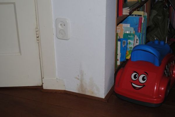

Zoals je kan zien heb ik last van een vochtplek (foto van een afstandje en vlakbij). Sinds een jaar zo ongeveer. Ik woon in een jaren dertig huis. Geen idee of het een lekkage is van een leiding in de muur of dat het van beneden komt. De muur is een binnenmuur. De plek is al maanden stabiel, breidt zich niet uit maar wordt ook niet minder, los van het weer buiten. Aan de andere kant van de muur en op andere plekken is niets te zien, alleen hier. Graag advies!

Wat is beneden komen? Wat voor een vloer, hout, beton? Is er een kruipruimte en hoe wordt deze geventileerd?
Hoe is de ventilatie in huis geregeld?
Heb je ook achter kasten en bankstellen e.d. gekeken? Is dit een binnenmuur?

Ventilate in huis is pirma geregeld, verder nergens last van vocht, schimmel of iets dergelijks. Ook niet achter banken, kasten etc. Alleen op deze specifieke plaats. Het is een jaren 30 huis, dus ik neem aan dat er houten balken onder de vloer liggen. De fundering is van bakstenen. Ik neem aan dat er een kruipruimte onder de vloer is, ik heb alleen geen luik of iets dergelijks. Om echt onder de vloer te kunnen kijken moet er een gat gemaakt worden, zit ik niet echt op te wachten zul je begrijpen...

Er moet iets aan de buiten muren te zien zijn.
Zoiets bijvoorbeeld. In ieder geval moet er ergens een roostertje zijn geplaatst.
Het is opvallend dat er aan een zijde van de muur iets te zien is.
In wat voor een kamer zit deze plek. Is de luchtvochtigheid in die kamer iets te hoog en de muur is koud zou het daar kunnen condenseren.
Wel vreemd dat dit in de zomer ontstaat meestal komt dit te voorschijn in de periode dat de kachel of CV wordt aangezet.
Is het in de zomer ontstaan denk ik aan optrekkend vocht.
Toch maar is op pad hoe het een en ander is gebouwd.

Dank voor je reactie. Inderdaad zitten onderaan de muren van dat soort roostertjes. Ik dacht dat die voornamelijk voor de spouwmuur waren. Het zit in onze woonkamer, eigenlijk middenin het huis. We hebben altijd een raam en dergelijke openstaan. Ik weet niet meer precies wanneer het begonnen is, zomer of winter. Maar zou het, als het optrekkend vocht is, ook niet steeds groter moeten worden? Ik denk er nu aan om het stukje er maar uit te akken en eens te kijken wat in vind...

Voelt de plek (nog) vochtig aan?
Is de afwerking van de muur hetzelfde aan voor- en achterkant? Behang/latex?
Misschien een koude brug waardoor alleen daar vocht condenseert? Tocht onder de deur door?
Om te beginnen zou je een gaatje kunnen boren en kijken of het boorstof vochtig is. Eventueel vergelijken met boorstof uit een ander, droog, stuk muur.
Er zit trouwens precies een scheur bij de vochtplek. Geen idee wat dat zegt :roll:
Optrekkend vocht komt zelden voor. Met een kruipruimte is dat ook niet te verwachten. Ik zou in mijn huis zelf wel een keer onder de vloer willen kijken.
Is lekkage al volledig uitgesloten?

't Is ook een beetje een raar hoekje, met die plint die schuin wegloopt... Is de muur daar wel massief?

Tip:teken met een potloodje even je vochtplekken na dit om zeker te weten dat het niet groter word.ivm lekkage

Dank voor de reacties. Heb met een potlood lijntje gezet, ben benieuwd.
wat betreft de andere reacties: ja, de plek voelt vochtig aan. De deur naast de plek gaat naar de gang. aan de zijkant van de muur (waar dat rode autootje van mijn zoontje staat) is een boekenkast. met een open achterwand, ik kan dus de muur zien/voelen. Geen vocht.
IJkenhout, mag ik vragen, waarom je denkt dat er geen sprake is van optrekkend vocht?
Misschien is het inderdaad een lekkage, ik zou alleen niet weten waarom er daar een waterleiding loopt. Er is geen kraan, waterpunt of afvoer in de buurt. Een verwarmingsleiding kan het niet zijn, die zitten in ons huis allemaal op de muur.

Wat voor ruimte zit er boven die kamer?

Een stuk gang, grenzend aan een slaakkamer. Geen "natte" ruimten. Boven is ook de badkamer dus wellicht lopen er wel leidingen tussen de vloeren en boven deze plek.
Controleer of de watermeter loopt, zo ja dan zit daar een lek in, zo nee laat dan het bad 2 keer vol lopen en kijk of de plek groter wordt.

Watermeter dichtzetten, een poosje wachten, openzetten kijken of die dan als een gek gaat draaien.

Omdat optrekkend vocht zelden voorkomt. Bij normale bakstenen en kruipruimte is het zo goed als uitgesloten. De grootste oorzaak van dit soort plekken is condensvorming (als lekkage is uitgesloten).
Condensatie alleen op deze plek kan bijvoorbeeld ontstaan als het via de deur ernaast een beetje tocht.

Tsja, wat betreft condensvorming, er zit een deur naast. Maar het is ook in onze huiskamer, de plek waar we denk ik het meest stoken. Maar ook goed ventileren.
En nee Peter, we hebben geen hond of andere huisdieren die tegen die muur aan zeiken :)
Heb een dag of 10 geleden met een potlood lijntjes om de vlekken getrokken. Die lijken helemaal niets te zijn veranderd. De plek is in ieder geval niet groter geworden (ook niet echt kleiner). Blijft wel wat vochtig aanvoelen.
Ik ga het gewoon maar eens een beetje uithakken, om definitief uit te kunnen sluiten dat er een lekkende leiding of iets dergelijks achter zit. Dan weer netjes opvullen en dan maar wachten of het terug komt.
