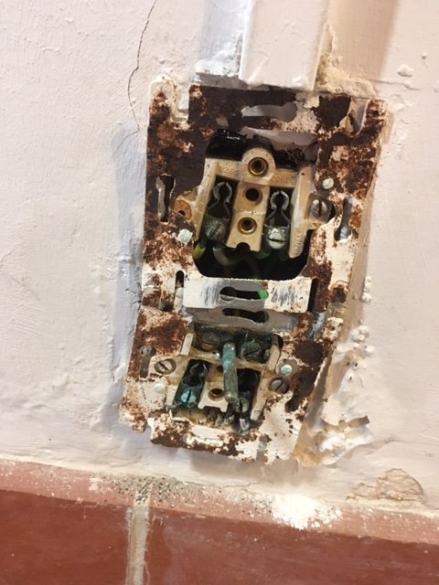

Aan een buitenmuur is een dubbel inbouwstopcontact aangetast door vocht. Het huis dateert van de jaren '70. Twee andere stopcontacten aan de zelfde muur zijn minder erg aangestast. De ruimte is altijd verwarmd geweest (behalve als het sowieso warm was).
Zie hier een foto van het stopcontact :
Het water dringt waarschijnlijk binnen via de buitenmuur. Dat stuk muur is normaal verborgen achter gordijen. Uiterlijk is dus niet erg belangrijk.
Wat valt daar aan te doen ?
Is het gat wat uitkappen en waterdicht maken met bvb. waterdichte mortel een oplossing ?
Is stopcontact vervangen door een uitbouwstopcontact een oplossing, met eventueel vochtwering tussen het stopcontact en de muur ?
Is de buitenmuur waterdicht maken een oplossing ?
Heeft iemand een beter idee ?
Kijk ik naar de conditie van het pleister heb je last van condensatie. Er hangt een gordijn voor dat kan er net voor zorgen dat de muur iets te koud blijft.
In Frankrijk of België gezien de aardpen in het stopcontact?
Natuurstenen buitenmuur?
Die kunnen steenkoud (sic) worden en dus sneller condenseren.
Ook na 50 jaar zou het niet zo'n roestbende moeten zijn... tenzij er dus een vochtprobleem is. Maar dan is vervangen symptoombestrijding.
Die muur staat in België heeft geen spouw. De waterdichtheid moet gegarandeerd worden door een plastieken folie die ondertussen waarschijnlijk verstorven is.
Naar boven loopt een kabel voor een lampaansluiting buiten.
De oorzaak ? Muren met spouw hebben minder last van vocht, dus komt het vocht waarschijnlijk van buiten eerder dan van onder. Hoe dat testen ?

Naast die muur zijn er grote ramen tot aan de vloer, waaronder radiatoren in de vloer zitten met een rooster op. Ik zou verwachten dat een deel van die warmte ook de muur er vlak naast bereikt. Hoewel, hoe hoger hoe kleiner de vochtaantasting.
Ik zou de muur dichtmaken (metselen met kleine stukken baksteen)
en daar een opbouw stopcontact met grondplaat op zetten.
Misschien iets minder mooi, maar dat is dit ook al niet.

Omdat er gordijnen voorhangen, condenseert het juist op deze plaats. De oplossing kan dus zijn verplaatsen. Of gewoon vervangen en isolatie van de woning gaan inplannen ;)
Geeneens een spouw... loopt dus 100 jaar achter. Wel eens aan voorzetwanden gedacht? Of anders van buitenaf en dan steenstrips? Je stookt je nu ook arm.... of alles wordt vochtig ja.

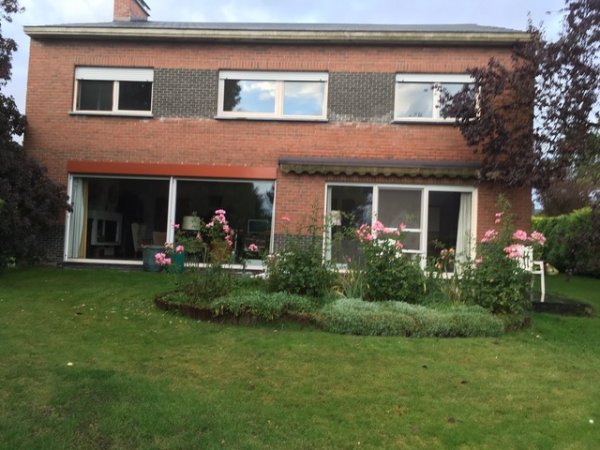

Ziehier een foto van de gevel.
Het middenstuk met het natte stopcontact heeft geen spouw. De zijkanten hebben er wel één.

Gordijnen ergens anders parkeren zorgt er voor dat er meer warmte van binnenuit op die plek kan komen, de temperatuur daar stijgt en je minder snel condensatie daar krijgt.
Volledig opbouw zorgt er ook voor dat de bedrading niet op een nog kouder punt loopt en de buis fungeerd als een vochtaanvoer.

In Nederland zijn spouwmuren verplicht sinds 1960 ofzo, maar de meeste woningen van 1930 en ouder hebben het al.
Ik zie hier ook nergens ventilatieroosters trouwens..?
