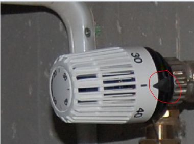

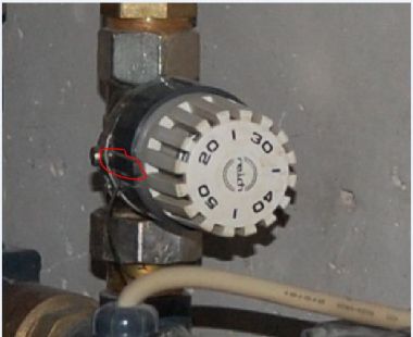

Hoi Bert,
de linker kraan: op welke grade moet dan op het pijltje staan?
zie onderstaande afbeelding ( rood omcirkeld)
de rechterkraan: als we dat zwarte stukje nemen welke stand komt daar het dichts in de buurt (rood omcirkeld) zie onderstaande afbeelding

Calenta schreef:
Eh, je moet de beide kranen absoluut niet door elkaar halen :mrgreen:
De andere (thermostaatkraan) regelt de temperatuur die in de vloer komt.
Deze mag eigenlijk niet boven de 40-45 graden zijn ingesteld.
Besparen kun je door s'nachts de thermostaat niet op 15 te zetten, maar twee graden maximaal onder de overdag ingestelde temperatuur.
