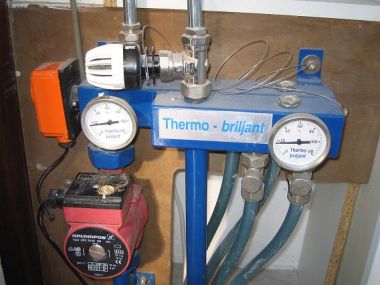

Beetje een dom antwoord deze keer Chat.
Kijk maar eens goed naar de thermo briljant uitvoering en volg dan de warm waterweg.
Dus vanaf de thermostaat kraan ingaand naar de pompleiding waar het water uit de vloer en het nieuwe warme water samen naar de pomp gaan en naar de achterste balk de vloer ingaan.
Kijk waar het retourwater uit de vloer komt en waar het dan heen gaat.
Het water wat er warm wordt bijgedaan in de aanvoer gaat daar uit de vloerunit naar de retourleiding terug naar de ketel.
Als alleen de pomp van de ketel draaid voorkomt de terugslagklep stroming over de vloer en als de pomp van de vloer alleen draaid is er geen stroming over de installatie.
De maximaal thermostaat ziet dus nog steeds op de goede plaats en de temperatuuropnemer (thermostaatknop) zorgt nog steeds voor het regelen van de juiste warmwatertemperatuur.
Toevallig is dit mijn specialiteit, de fabrikant heeft deze oplossing dus ook al bedacht.
Dus eerst goed kijken en dan pas oordelen :mrgreen:

Mmm weer eens te ver voor de TS, maar de retour is de voorbalk, de aanvoer de achterbalk.
Je kunt me veel vertellen maar je maakt me niet wijs dat deze fabrikant zomaar 3 typen verdelers maakt die totaal anders van opbouw zijn terwijl dit type daar de door jou genoemde aanpassing in eens voor hydraulisch neutraal mag door gaan.
Als je naar het plaatje van Utreg kijkt is dit het zelfde merk maar dan hydraulisch neutraal.
Een fabrikant gaat dan niet zonder reden een vvw verdeler maken die totaal anders van opbouw is.
Ps. nog eens teruglezend dacht ik dat je hem op de achterbalk neutraal wilde maken (vandaar de voor jou vreemde reactie). Op de voorbak zit wel wat in.
Dat dacht ik ook , retour verplaatsen om het geheel hydraulisch neutraal te krijgen.
Dat zal idd het doorstromen wel oplossen en misschien ook je andere probleem met je ketel.

De unit is zoals ik al dacht en CVolieboy al schreef, hydraulisch neutraal te maken.

Op onderstaande foto is de voorste leiding de aanvoer CV (en de leiding daar links iets achter de retour CV).
Is dat correct & goed aangelegd?
Zoals hij nu staat is hij niet neutraal.
Als je de buis aan de achterzijde(retour) op de zilverkleurige schroef zet (rechts voor) op je verdeler is hij hydraulisch neutraal.

Als ik de retour omleg, krijg ik dus een neutraal systeem zoals onderstaand.
Maar de aanvoer/retour van de CV en aanvoer/retour van de vloer komen dan wel samen in één verdeler-balk.
Hoe komt het dan dat het pompen van enkel de vloerverwarming geen invloed meer uitoefent op de CV-installatie?
Neemt het water gewoon simpelweg de weg van de minste weerstand?
Oftewel de pomp zuigt direct aan uit de retour van de vloerverwarming?
Hopelijk kan CVolieboy of iemand anders nog toelichten waar dat terugslagklepje voor nodig is... :P
Allen nogmaals bedankt!!!
Als je goed kijkt zie je dat de pomp het water aanzuigt op de boven balk.
Als daar je cv circuit zit zuigt de pomp aan de aanvoer en retour zodat het resultaat nul is.
Zie het als een stukje tuinslang waar je aan beide einden tegelijk zuigt dan gebeurt er ook niets.
Het keerklepje voorkomt dat stroming onstaat over de unit als de ketel pomp draaid en de vloerpomp stilstaat.
De veerkracht van het klepje moet eerst overwonnen worden voor er stroming ontstaat.
Zonder klepje kan de vwunitpomp water uit de ketel aan gaan zuigen (bij geopende thermostaat kraan van de vwunit), want bij sommige typen ketels gaat er door thermosyfoon werking water stromen uit de ketel waardoor de ketel afkoeld en de vloer opwarmd.
Dit heeft hoofdzakelijk te maken met de wijze van opwarmen van het consumptiewater, dus ketel type afhankelijk.
Het klepje hoeft dus niet in alle gevallen, maar het is beter om het toe te passen.
Zonder kan het dus nog verkeerd gaan, met klepje zeker niet.
Om zeker te zijn dat de vwunit neutraal is dat klepje dus nodig.

CVolieboy e.a. , zit de retourtemperatuurbegrenzer nog wel op de juiste plaats als ik de retour verplaats naar rechtsvoor (om de unit hydraulisch neutraal te maken)?
Ja dat zit goed.
Volg het warme water van af de thermostaatkraan, deze gaat samen met het retourwater uit de vloer naar de dikke leiding met de bocht naar de pomp en komt dan bij de maximaal thermostaat, dit is gemengd water.
(Retourwater wat koud is uit de vloer en nieuw heet water vanaf de ketel.)
Als het water te heet wordt stopt de pomp en de circulatie over de vloer, dat regeld de maximaal thermostaat bij overschrijding.
Het gemengde warmewater wat via de pomp en de maximaalthermostaat naar de aanvoer loopt wordt aan de rechtse kant van de achterste toevoerbalk gemeten door de thermostaatkraanopnemer en deze regeld de aanvoerwater temperatuur die vloer ingaat.
Alle veiligheids en regelingen worden nog steeds op de goede manier gebruikt en zitten/zaten op de goede plek.
Zo geeft de vloerunit een goede verwarming van de vloer zonder de ketel of de installatie op een andere manier te belasten.
