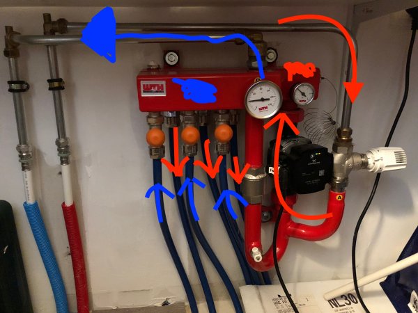

De pomp of vvw komt nooit droog te staan, de verdeler is er 1 van het meng injectie systeem dit kun je eigenlijk zien als 2 aparte kringen 1 kring is de vvw groepen met verdeler waar de pomp dus de circulatie regelt over dit deel en je hebt het systeem vanaf je warmteunit die dus water injecteerd in de verdeler tot de max temperatuur is bereikt in de verdeler of de woning op temperatuur is, de hoeveelheid geinjecteerd water is dus ook de hoeveelheid die er via de retor op dat moment ook weer uit komt
Klopt. Het is een gesloten circuit. Wat er in gaat moet er ook uit komen.
Een RTL zo dus het water wel tegenhouden, maar er kan dan ook geen warm water in: je hele vloer koelt dan af tot de ingestelde temperatuur. Met de aanvoerthermostaatkraan regel je dus indirect ook de retourtemperatuur. Aanvoer -deltaT over de vloer = retour
Top!!! Duidelijk verhaal.
En dat wordt dan in de verdeler geregeld? Want ik zie verder op de retourleiding geen ventielen of koppelingen zitten....
Overigens viel mij net op dat de oranje dopjes (waarmee je de3 groepen regelt) op de retourgedeelte van de vloerverwarmingsbuizen zit. Dus op het koude gedeelte. Klopt dat? Je zou toch zeggen dat je de invoer van het warme water open of dicht zet met die oranje dopjes
Klopt die zitten in de retour. Anders moeten ze kranen hebben met omgekeerde stromingsrichting, en die zijn niet gangbaar.
Maar het maakt dus niet uit of die kraan in de aanvoer of retour zit.
Ok, maar in de verdeler wordt er dus geregeld dat het water alleen weg kan als er nieuw water bij komt? Want zoals ik al zei, ik ze verder geen afsluiters, ventielen etc in mijn retourleiding zitten
Zo werkt elke CV installatie. Het water gaat rond. Of je een kraan aan het begin eind of halverwege zet maakt niet uit. Als je hem dichtdraait is er geen circulatie meer mogelijk.
Tuurlijk gaat het water rond. Maar er zit ook een retourleiding richting stadsverwarming op de verdeler. Als die dus niet wordt afgesloten op 1 of andere manier dan loopt het water toch ook daar naar toe. Ongeacht of er nou nieuw water bij komt....
Daarom moet de pomp van de vloerverwarming meer water verplaatsen dan er wordt toegevoegd uit de stadsverwarming.
Er gaat water van 40 graden de vloer in. Dat komt er met 30 graden weer uit. Een deel daarvan wordt vervangen door heet water vanaf de stadsverwarming, om weer tot 40 graden te komen de vloer in.
Ja maar ik heb het erover als er geen water wordt toegevoegd (omdat de temperatuur al bereikt is op de kamerthermostaat). Dan komt er dus niks nieuws bij. De pomp staat wel continu te draaien. Dus het water is in beweging en draait rond. Uiteindelijk gaat het dan toch ook bij de retourleiding... of zit daar een slot op dat deze pas open gaat bij een bepaalde druk????
Hahahaha ja zo ver waren we al... De vraag is alleen hoe kan dat???? Op de verdeler zit een retourleiding aangesloten. Hoe kan het dat het water daar niet naar toe gaat???? Zie blauwe lijn
Zoals ik al had aangegeven zijn het 2 circuits 1 waar de pomp opzit dus de verdeler en slangen in de vloer, hier is altijd transport mogelijk (door de pomp op de verdeler) deze pomp zorgt niet voor transport over de leidingen naar je stadverwarmingset dit is circuit deel 2
google anders is op menginjectie verdeler
Ik had er al op gegoogeld, maar kom er geen wijs uit.
Ik snap dat het 2 circuits zijn, maar uiteindelijk zijn deze 2 circuits ook verbonden met elkaar. Er moet immers nieuw water van de stadsverwarming kunnen komen en oud/koud water weer weg kunnen. Dus met andere woorden, er zit een aftakking (retourleiding) op de verdeler. Toch?
ALs deze retourleiding open is dan loopt daar toch ook water heen?
Zie het als een rietje dat met beide uiteindes aan elkaar is verbonden. ALs je daar een pomp op zet dat blijft het water rondjes stromen, maar zodra je er een aftakking in maakt dan zal er ook een deel van het water wegstromen. Of begrijp ik er nu niks van?
Dat laatste lijkt wel aardig te kloppen.
Het zijn 2 gesloten circuits die een deel gemeenschappelijk hebben.
In vergelijk met je rietje, de aftakking heeft een eigen pomp en het andere eind ervan zit ook weer op de afsplitsing.
Als je een rietje hebt dat vol water zit, en je houdt je vinger op de bovenkant, dan loopt hij ook niet leeg. Pas als de klep in de toevoer open gaat komt er nieuw water bij, waardoor er ook water terug gaat door de retour.

Je moet die vloerverwarming zien als een afgifteapparaat. Net als een radiator. Je begrijpt toch ook dat je radiator niet leegloopt als de kraan dicht staat?
Dat er een pomp in die vloerverwarming zit, dat veranderd daar niks aan. Die oefent namelijk geen druk uit op de aansluitingen naar de warmtebron toe. (hydraulisch neutraal noemen ze dat)
