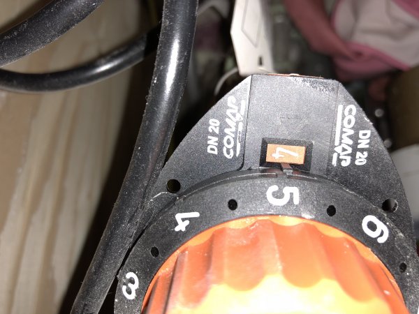

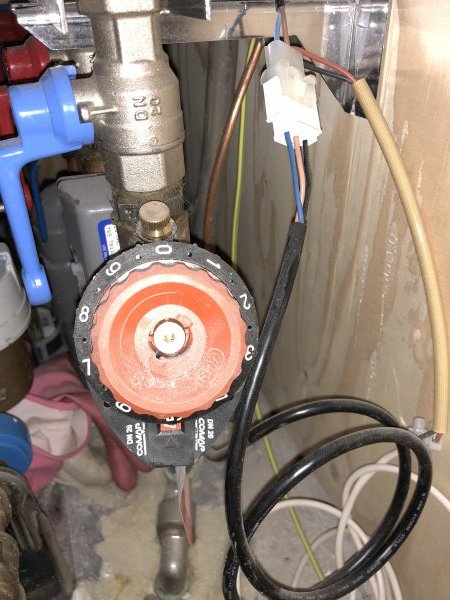

1. Waar dient dat ding in de meterkast precies voor? (zie foto). En is at vergelijkbaar met een RTL ventiel (alleen dan niet met temperatuur maar met drukregeling)?

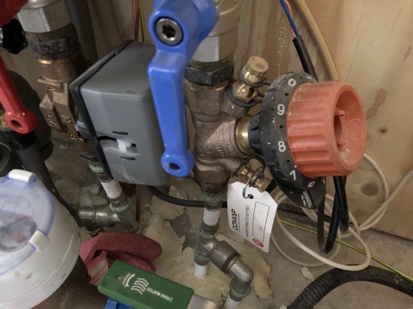

3. In de meterkast hangt een Honeywell VC8015 klep. Die gaat alleen open als de gemeten temperatuur op thermostaat in de woonkamer te laag wordt. Als de temperatuur overeenkomt met de ingestelde waarde blijft de klep dicht en stroomt er geen warm water naar de vloerverwarming. Op een gegeven moment stroomt dan toch al het water via de retourleiding weg (en komen de leidingen dus'droog' te staan). Klopt mijn redenatie en zo nee kan iemand dit nader toelichten?

Overigens zag ik de meterkast nog wel iets aparts zitten. Zie foto. Weet iemand waar dat voor is?
Dat is een inregelenventiel. Daarmee begrens je de totale volumestroom over de installatie. Dat is verder niet afhankelijk van de temperatuur.
Om capaciteit in het systeem evenredig te verdelen.
Als je weet dat de capaciteit bijvoorbeeld 10KW moet zijn, dan hoort daar bij een delta T van bv 20 graden een flow van x liter/uur bij.
Door die flow te begrenzen begrens je dus indirect ook de retourtemperatuur.
Ook in systemen met een CV ketel worden deze afsluiters toegepast bij de cv ketel.
Afhankelijk van hoe je warmtewisselaar aangesloten is, kan het ook zijn om productie van tapwater te waarborgen bij vollast van ruimteverwarming.
Eigenlijk dus "deels" vergelijkbaar met een RTL ventiel, alleen regel je het niet met de temperatuur, maar middels druk (liters/uur).
Als ik het inregelventiel dus lager zou zetten dan kan er meer liter/uur doorheen. Hierdoor wordt de retourtemperatuur dus ook hoger.
Begrijp ik het zo goed?
Dat klopt, als je hem verder open zet (hoger getal!) kan er meer water door.
Dan moet dit ventiel wel de beperkende factor zijn, er zit natuurlijk ook een regelkraan op de vloerverwarming...
Als die al aan het begrenzen is, dan kan die die andere kraan nog zo ver open zetten, maar dan verandert er niks.
