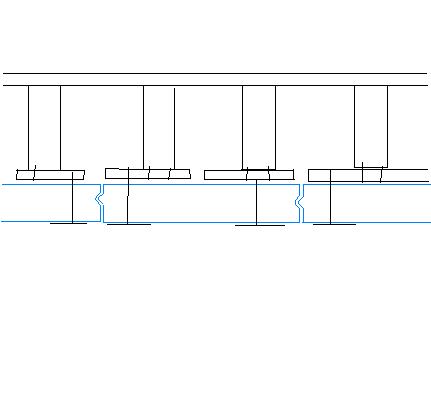

    Voldoet de ventilatie van de kruipruimte nog. Aan de onderzijde van de vloer zouden nu nog een druppels mogen hangen.
    Zelf zou ik met harde platen met sponning of haken isoleren. Ik breng de platen haaks op de balklaag aan. In die balken plaats ik eerst klampjes van breed 10 en lang hoe het dat ligt eraan hoe het met de platen uitkomt. Vier schroeven met volgring perplaat zo'n 15 cm van de rand.
    Let op dat je de platen door het luik van de kruipruimte kan steken.

    @Wgb hoe deal je met kieren waardoor koude lucht vrij spel krijgt ? en hoe haal je snel ingesloten vocht weg ? Dit systeem klakkeloos aanraden is niet echt verstandig,als je niet weet wat vloerisolatie met spouw kan aanrichten.
    keep things simple.
    Verklaar je nader, kritiek leveren mag maar dan met onderbouwing.

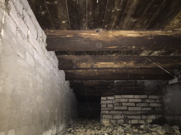

    Als ik de foto zie denk ik eerder aan vervanging van de vloer of op zx'n minst de planken, die zien er niet al te fris uit.
    Een duidelijker foto van de planken is welkom.
    Bert pit
    Wellicht is deze foto duidelijker.
    Ik zie er niet veel bijzonders aan, ik meende te zien op de eerste foto dat er planken aangetast waren.
    Bert pit
    Het hout is inderdaad niet aangetast, maar wel te vochtig om er nu direct isolatie op aan te brengen. Dat moet dus eerst drogen.
    Er zijn ventilatieopeningen 2 X doorsnee circa 40mm, aangebracht door de spouwmuur isolatie mensen. Naar mijn idee veel te klein om echt te ventileren.
