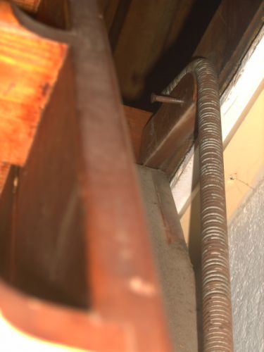

Zie hier de bevestiging van de veer:

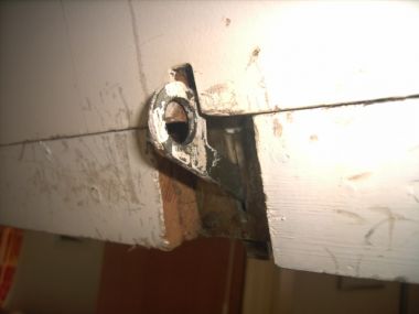

en de sluiting na opening

Bedoelen jullie deze:
en zouden jullie kunnen vertellen of ik deze kan gebruiken:
Wesley015
  • #25
Die veer is er niet geschikt voor.
Je kunt zo iets zoeken.
Ze worden bij vlizotrapen geleverd.
Welicht zijn ze ook los te verkrijgen.

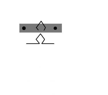

Kan je, als je een plaat aanbrengt, hetzelfde gewicht toevoegen aan het contragewicht ??
Kan je hier iets mee ?
