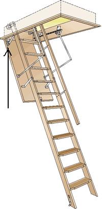

Het gaat om een trap als hieronder, maar dan loopt de trap door en zit er halverwege een plaat en zitten de beugels niet op de binten, maar aan het begin op de verdieping. Dus loopt het niet gelijk met mijn plafod
Exiled
Dang hangt de trap er dus als een bak onder (heb ik wel bij de buren gezien)? Daar weet ik even geen oplossing voor.

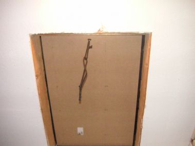

Denk dat je even foto's moet plaatsen van jouw situatie; ik kan me niet voorstellen hoe het zit/hangt.
Graag trap ingeklapt en foto met trap uitgeklapt.
Bobbie73
ik hoop dat je hier wat aan hebt en dat je mij kan helpen.

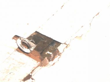

Daarvoor had ik die foto geplaatst van mijn vlizotrap. Daar zit de plaat vast met dat sluitinkje. De trap ligt erop, dus dat sluitinkje houdt heel veel gewicht; zeker jouw plaat.

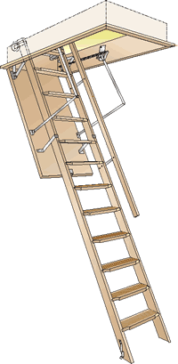

Om de plaat gelijk te krijgen kunt u een lat o.i.d. onder de ophanging van het luik schroeven, zie foto.
De sluiting mag het gewicht van het luik met trap niet dragen, als iemand de sluiting opentrekt duvelt het luik met een klap naar beneden, je zult er maar onder staan wat meestal het geval met een vliezotrap.

echt super bedankt, want nu snap ik dat sluitinkje pas. Want die zet ik aan de andere kant van de bint. Maar koop ik dat gewoon in de betere ijzerhandel. Of waar anders?
Exiled
Ja, de beter ijzerhandel. Ik kan vanavond nog wel een detailfoto van de sluiting plaatsen. Of misschien weet een andere forumbeantwoorder hoe zo'n ding precies heet (kantsluiting?).

Knipsluiting
