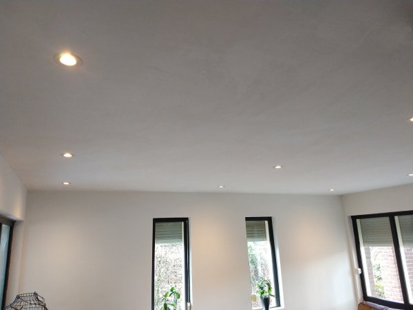

Het eindresultaat. Muren en plafond gestuct, kozijnen geverfd.
Uiteindelijk toch dikkere balken (4,4 cm) gebruikt waar de stucplaten opgeschroefd zijn. De juiste spots gevonden met een inbouwdiepte van 6 cm. Ervoor gezorgd dat de spotjes onder de bogen (zie eerste foto) komen zodat er wat extra ruimte boven de spotjes was.
Ik ben tevreden. Op naar de volgende klus; een aanbouw van
4 x 6 meter.
Allen bedankt voor de reacties.
