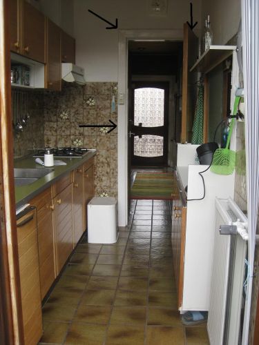

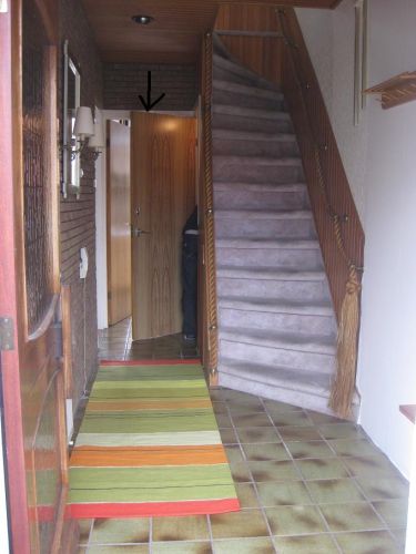

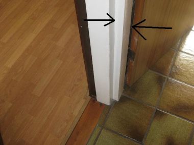

Ik wil de doorgang tussen de hal en keuken dicht gaan maken. Het kozijn aan de hal-kant lijkt vast te zitten aan het kozijn van de deur naar de woonkamer en het kozijn van de toiletten.
Om mijn verhaal wat duidelijker te maken heb ik hier wat fotootjes: de pijlen wijzen het kozijn aan dat weg moet.
Er dient dus een strakke muur te komen waar nu de doorgang naar de keuken is.
Mijn vraag aan jullie is hoe ik dit het beste kan doen. Aan de keukenkant komt er een hoekkeuken, dus deze kant gaat betegeld worden. Aan de halkant komt niets, gewoon een strakke muur. Kan ik het kozijn eruit halen en vervolgens alles dichtmaken met Ytongblokken of verwachten jullie hier problemen bij (omdat die kozijnen aan elkaar vast lijken te zitten)?
Eventuele andere oplossingen zijn ook welkom!!

Dit zijn 2 kozijnen die in hoek met elkaar verbonden zijn.
Je kunt het kozijn slopen.
Valent
Hallo Waldy,
Als ze verbonden zijn met elkaar hoe raad je me dan aan het betreffende kozijn te slopen zonder de andere te beschadigen?
Waldy
Specialist Zonwering
Het te slopen kozijn , de stijlen in delen zagen.
Zo neem je het in delen weg en beschadig je het blijvende kozijn nagenoeg niet

Het kozijn laten zitten, plaat materiaal ervoor maken.
aan de gang kant nieuwe steenstrips en in de keuken word die wand toch al "betegeld" ..
maar... dat is wat ik zou doen ;)

Als het goed is is je kozijn afgewerkt met een afdek lat die je simpel kan weghalen. Ws is je muur dan vlak aan je kozijn.
anders zou je je muur iets kunnen uitvullen met regels ( latjes) zodat je muur EN kozijn overal dezelfde dikte heeft.
Miss nog wel handig om in je bestaande kozijn wat balkjes temaken voor stevigheid.

Als je muur vlak is aan je kozijn (na het weghalen van de afdek latjes), dan blijft er nog het gat over waar eerst de deur zat.
Schroef ik hier een plank voor om het gat te dichten (tegen het hout waar eerst de afdeklatjes zaten) dan komt die plaat toch weer ongelijk aan de muur te lopen?
Timmertumtum
Balkjes zagen zodat ze IN het kozijn komen...
zodat de balkjes NIET voorbij het kozijn komen ..
maar gelijk aan de stijl (zonder afdek latjes)
