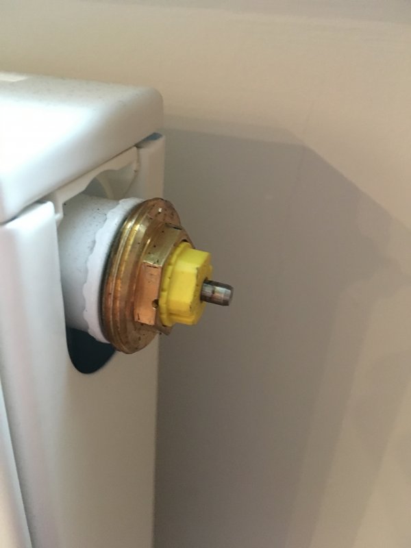

Goeiedag,
Ik vraag me af of iemand mij hiermee kan helpen. de knop van me verwarming is afgebroken en nu weet ik niet hoe ik hem uit moet zetten. Heb het al geprobeerd te draaien met een tang maar dat lijkt niet te werken. Iemand enig idee die mij uit deze hitte kan helpen ? (behalve een raam open)
zie foto hieronder :

De knop die er opzit kan je deze niet terug plaatsen en dicht draaien.
Dat pinnetje moet je met bijvoorbeeld met de achterkant van een schroevendraaier indrukken. Het kan zijn dat dit pinnetje vast zit druk er eerst even op en kijk of het in-en uit de kraan komt.
Wgb,
bedankt voor je antwoord, het pinnetje zit niet vast, ik kan hem indrukken. Is het de bedoeling dat ik het pinnetje indruk en dan vervolgens uitdraai met een tang o.i.d ?
en dit is al een tijdje aan de gang en ben de knop ook kwijt geraakt of per ongeluk weg gegooid, ik kan de verwarming wel uitzettem dmv de thermostaat, maar mensen in dit huis zetten het liefst de verwarming nog aan als het 38 graden buiten is, en dan wil ik hem uit hebben in mijn kantoor.
Pinnetje alleen indrukken niet draaien.
Het antwoord is al gegeven pinnetje moet je ingedrukt houden, al zou ik niet zo kunnen zeggen of je op die radiator een lijmtang kwijt kan.
Ik zie een kans voor een licht gemodificeerde Grolsch beugelsluiting :D
Of natuurlijk gewoon een (nieuwe) knop.
