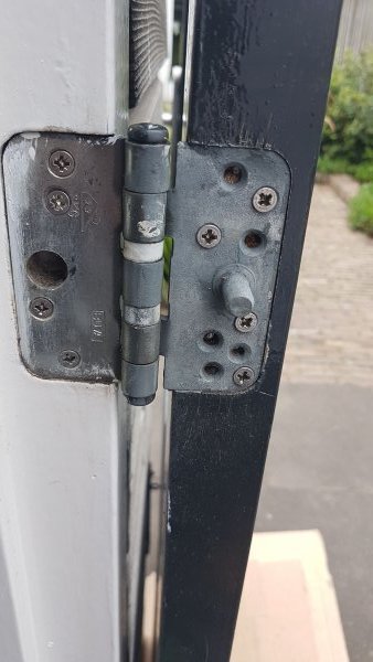

Flekew

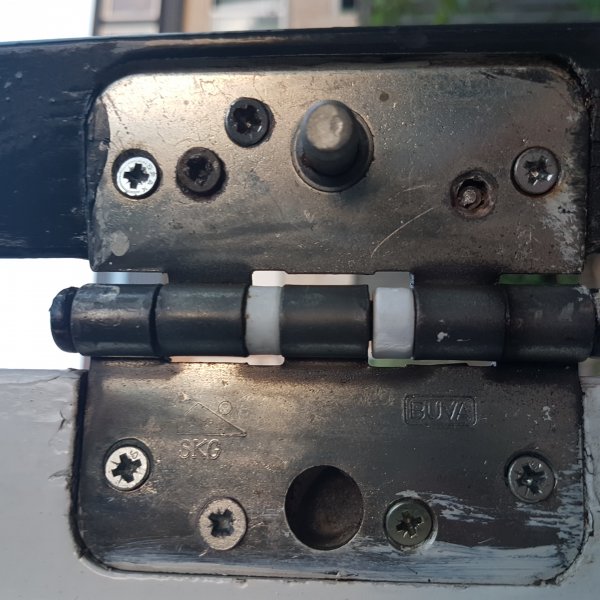

Hoe goed het met de achterdeuren ging, hoe slecht met de schuurdeur....
onderstaand het resultaat.. wel het scharnier verzinkt, maar dit was niet echt best..

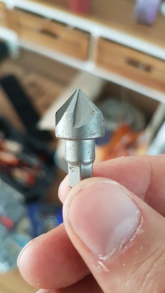

in alle lege gaten zitten dus afgebroken schroeven, nu ben ik daar ook debet aan door het niet gebruiken van het onderstaande gereedschapsstuk, hierdoor braken de koppen van de schroeven.
gelukkig was dit het middelste scharnier, volgens mij niet de belangrijkste
Walker
Specialist Deuren en Kozijnen
Dat zal wel op zijn plaats blijven. Als de deur dicht is, zie je er niets van.
Voor een volgende keer: Een souverein moet je iets groter maken dan de kop van de schroef. Dan weet je zeker dat deze goed wegvalt. Nu liggen ze nog iets te hoog.
Flekew
Dank voor de tip, je schreef het al eerder maar ik begreep het niet.
ik heb een verzinkboorset gekocht voor 10, 12 en 16mm, maar toch krijg ik het niet perfect, net zoals jij aangeeft. Heb ik niet de juiste boor?
verder ga ik alleen dit scharnier nog onder handen nemen, vlak voordat de deur sluit, voel je namelijk spanning, vermoed dat het aan het onderstaande scharnier ligt.
Walker
Is de verzinkboor wel geschikt voor staal? De meeste welke verkocht worden zijn bedoeld voor hout...

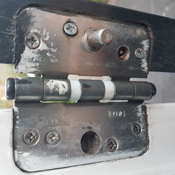

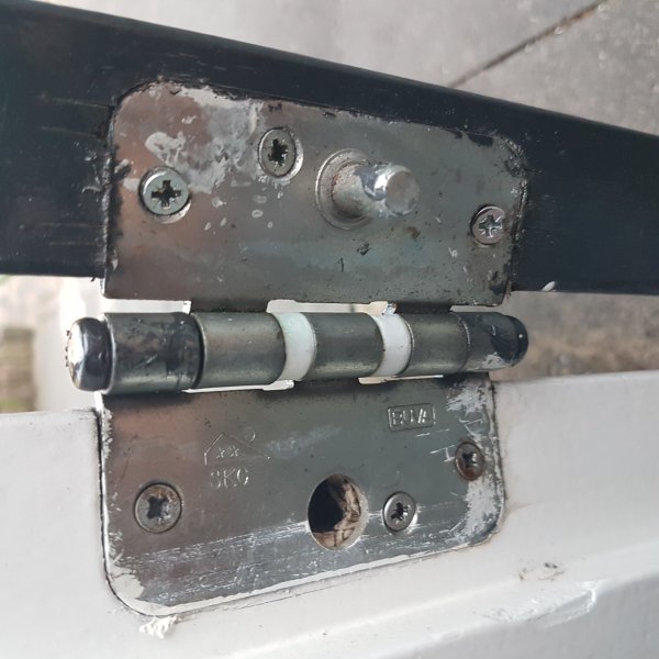

Flekew
Oke meeste is gelukt alleen hoe erg is dit? kan dit zorgen voor schade aan de deur?
Tiho
Ik lees niks over voorboren?
Flekew
Heb ik gedaan, en erg sterke rvs schroeven gebruikt, helaas mijn voorganger niet. Dit resulteert een een groot aantal verroeste en afgebroken schroeven helaas.
Terugkomend op de bovenstaande foto; het scharnier zit niet 100% perfect in de deur aan de bovenkant, kan dit voor problemen zorgen?
ik wil het liever niet weer loshalen aangezien er al genoeg geboord is in het hout..

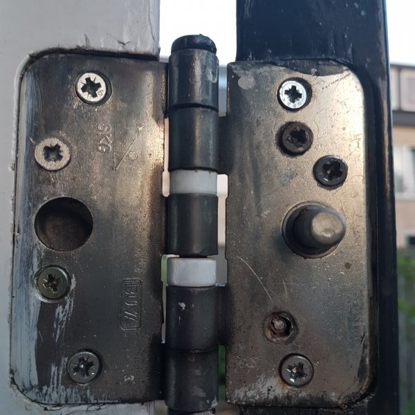

Flekew
Beste mensen,
ben algelopen weekend nog even bezig geweest met de scharnieren, maar kunnen alle afgebroken schroeven, zie hieronder nog voor houtrot/schade zorgen? en is hier iets tegen te doen? Bijvoorbeeld achter de scharnieren grondverf aanbrengen of is dit overdreven?
Rola
Achter de scharnieren behoort altijd grondverf te zitten.

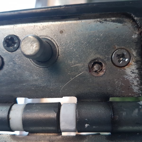

Flekew
dank! en wat betreft de afgebroken schroeven? Kan ik hier nog iets aan doen? behandelen/dichten zodat de verroeste schroeven geen schade aan het hout aanbrengen?
Aanstippen met een klein kwastje, meer kun je niet doen, de schroeven kun je verder toch niet bij.
De scharnieren stuk voor stuk los draaien, verf er achter en weer vast draaien.
Dan hoeft de deur er niet uit, plaats nieuwe schroeven want sommigen zijn nu al beschadigd, gebruik een goede bit en liefst schroeven met een torx kop.

Dank Jan! Eigenlijk wil ik een nieuw RVS scharnier plaatsen, alleen is het al een gatenkaas en ben ik bang dat als er nog meer gaten bijkomen dat er geen houvast meer is. Dan ben ik verder van huis aangezien ik het dan moet laten oplossen door een timmerman.
Wat betreft een nieuw scharnier; heb allerlei merken bekeken maar ze hebben bijna allemaal op dezelfde plaats gaten (vooral rechtsboven op de foto).
Tsja wat is wijsheid; huidige scharnier iets beter verzinken en terugplaatsen na schilderen of een nieuw scharnier kopen met het risico dat er teveel gaten in het hout ontstaan.
Neig erna het oude scharnier te blijven gebruiken wel een nieuwe verzinkboor kopen, d8 aan een verzinkboor 12,4 X 56mm maar is dit de juiste maat?
Rola
  • #20
Al geprobeerd met een aangeslepen spanstift de afgebroken schroeven te verwijderen?
