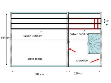

Ik heb al diverse onderwerpen op dit forum mbt verstevigen balklaag doorgelezen , maar ik hoop dat jullie mij toch nog wat extra adviezen kunnen geven omtrent het volgende :
In de huidige situatie staat op de eerste verdieping een wasmachine , deze willen we graag naar zolder verplaatsen zodat we een kamertje over hebben.
De zolder is voorzien van een houten balklaag van 3 x 10 cm , via de balken schuif ben ik er achter gekomen dat de huidige balklaag wat aan de lichte kant is .
De vorige eigenaar heeft zo'n 35 jaar geleden de zolder begaanbaar gemaakt maar de balklaag nooit echt verstevigd , op de voorzolder zijn de balken mooi recht maar op de grote zolder zijn ze in het midden doorgezakt.
We hebben het plan om de balken nu te verstevigen door aan weerszijde eenzelfde balk vast te klampen doormiddel van bouten en constructielijm.
Gaten hakken in de muur en zodoende nieuwe balken plaatsen met de voldoende draagkracht wordt lastig omdat de muur met de buren enkelsteens is en we niet bij de buren willen uitkomen .
De wasmachine willen we overigens plaatsen op de voorzolder waar de overspanning het kleinst is .
Voor de duidelijkheid heb ik een tekeningetje waar de situatie van de zolder op staat.
Heeft iemand nog betere ideeën of tips voor mij ?

Je kan ook extra balken plaatsen die rusten op balkschoenen; metalen balkdragers die aan de muren worden geschroefd. Hoef je niet te hakken.

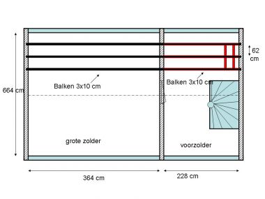

De muren die ik verticaal getekend en gearceerd heb zijn alle 3 dragende binnenmuren , voor het gemak had ik geen buitengevels aangegeven. De stippel lijn in midden geeft het de nok van het dak aan
De meest linkse muur is de binnenmuur van zijgevel ( hoekhuis) , de rechtse is de muur die scheidend is met de buren ( enkelsteens ) van de middelste muur kan ik zien dat ie een korrelige steen heeft( waarschijnlijk dan B2) van de andere 2 kan ik dat (nog) niet zien.
Ik wil proberen zoveel mogelijk hakwerk te voorkomen , en wil het liefst de huidige balken zodanig verstevigen dat ik er zonder problemen een wasmachine kan plaatsen.

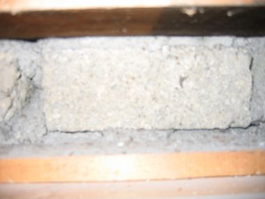

Kunt u een foto van die muur plaatsen ?
Dat is toch wat duidelijker.
Wolk
Oke , das inderdaad wat makkelijker praten .
Ik zal vanavond eens een foto maken :P
Wolk

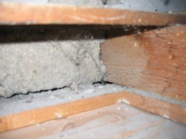

Het was lastig een foto te nemen omdat de wand gestuct is , ik heb tussen de vloer en plafond een foto kunnen maken van de stenen .
Fiesiekus
  • #19
De ene tussenmuur is uit deze "stenen" opgebouwd? En dus van korrelige, zachte structuur? Of gaat het om de 2 zijwanden?
Wolk
  • #20
Het gaat om de middelste en de rechter muur ( ik heb ze met rode pijlen aangegeven )
