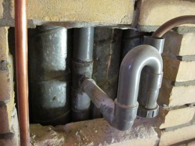

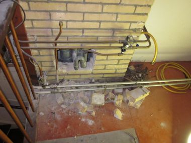

Vandaag behalve de badkamervloer (zie andere post) ook maar de boorhamer gepakt voor de koker. Naast de nodige takken en weet ik wat voor troep (zitten vaak kouwen op het dak boven bij de afvoer, moet nog met gaas worden afgesloten) ook de gehoopte afvoerbuis gevonden.
Rechts zit het overdrukventiel van de CV.
Zoals je ziet is die verticale buis wel ruim zat voor wasmachine afvoer, het zit alleen weer op zo'n %#@&&-plek, lekker strak tussen 2 luchtafvoerbuizen in :(. Waarom houden ze nooit rekening met toekomstige aanpassingen...
Maar... moet ik de aftakking voor de wasmachine onder die van de overdrukafvoer plaatsen of er boven? Of kan ik hem wellicht toch aansluiten op het buisje wat al uit de hoofdleiding komt mbv een T-stuk. mits die buis dik genoeg is natuurlijk moet min. 40mm zijn voor wasmachine toch? Of komt dan al het water via de overdrukafvoer me zolder in?
Ik zou de afvoer van de wasmachine zo laag mogelijk onder de bestaande afvoer plaatsen.
Het beste kun je de boven en onderkant van de koof een stuke verder open maken, zo kun je er gemakkelijk bij.
Dan de buis doorzagen, en 2 t stukken plaatsen een 20 cm uit elkaar.
Met behulp van 2 schuifmoffen, kun je de standbuis dan weer aan elkaar zetten.
Hoe je de buis weer in elkaar kunt zetten, is al meerdere malen op dit forum besproken, en tekeningen van geplaatst.

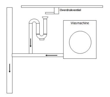

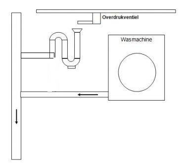

Ik hoop alleen dat ik een beetje normaal kan zagen met die metalen lucht af/aanvoer buizen direct er tegen aan. Aansluiten op het bestaande T-stuk (stel dat tie 40 mm is) is een probleem denk je? Ook als die die overdruk afvoer dan daarvandaan omhoog trek? Dus zoiets er van maak:
En die staande buis...met dat T-stuk. Dat is toch wel echt een afvoer? Ik bedoel, daar kan wel een hoop water doorheen en gaat dan ook het riool in? Niet dat het alleen een een of andere buis is waar dit dan niet voor bedoeld is :?

De afvoer die er nu zit, is eigenlijk de beluchting van het riool, en komt dus ook uit op het riool.
Als je de koof in je badkamer zou open maken, zou je dat daar kunnen zien.
Dus de afvoer kan daar gemakkelijk op.
Gebruik wel haakse T stukken, en geen 45 graden Tstukken.

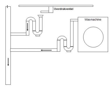

Verders zou ik zelf de aansluiting zo maken.
Dan heb je ook geen kans dat het water uit de sifon van het overdruk ventiel komt.
Je moet trouwens bij de wasmachine ook nog een sifon zetten.

Zoiets dus?
Sifon is hier alleen voor de stank af te sluiten? Troep zal er wel niet in blijven staan toch?
Na enig geklooi, de metalen luchtbuizen zaten er toch wel erg strak tegenaan, de boel door gekregen. Bovenste deel van de buis kon gelukkig wat omhoog en omlaag worden geschoven, dat scheeld dus weer een hoop gedoe met extra schuifmoffen... Die schuiven we dus zo terug in T-stuk met rubber ring...
