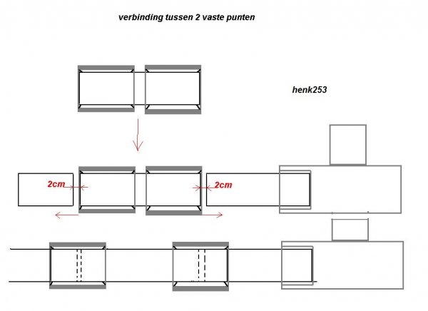

Ik wil de wasmachine verplaatsen naar de trap kast. Hiervoor is er een afvoer nodig.
Wat zou de beste manier zijn om dit te doen. Het liefst wil ik dat de afvoer ergens links van de rode lijn uitkomt.
Aansluiten op de Y stuk lijkt mij het beste, maar deze gaat de verkeerde kant op dus ik weet niet hoe je dit mooi zou kunnen oplossen.
Rechts via de inspectie t stuk (?) zou wat makkelijker zijn maar ik weet niet of dat aan te raden is?
Hoor graag hoe jullie dit zouden aanpakken.
Ik zou alles er tussen weg slopen en een nieuwe aansluiting maken met manchet zodat je het zo naar gewenste plek kunt draaien.
Waar die eind dop op zit is een klem stuk.
Ook zit een exspansie stuk tussen die normaal is voor een stand leiding.
op deze manier alleen met andere T-stuk
