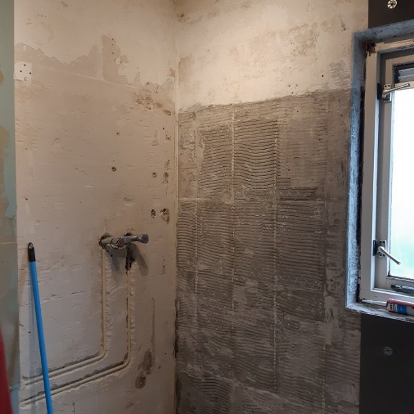

Beste klussers,
ik heb een inbouw douche geplaatst, maar de ketel slaat niet aan als ik hem aanzet. Moet er wellicht nog iets worden afgesteld?
Alvast bedankt voor het meedenken!

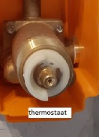

bij afstellen thermostaat moet je net zo doen als alle thermostaten dat je de spindel verdraaid en dan meten als ie 38 graden geeft en dan de knop plaatsen.
Misschien staat die van jou in de koudste stand dan komt ie niet in werking de ketel.
Raytheman
Wat is de spindel Henk? Is dat het messing deel in t midden?
Die kan ik onbeperkt naar links en rechts draaien...
Henk253
Je geeft zelf aan dat dit de thermostaat is dan moet je die spindel verder iets draaien.
je kunt het ook zien als je verder afgemonteerd waar de thermostaat zit.
of je demonteerd het thermostuk en gaat kijken als er iet vreemd is bv rommel in

Ok ik snap t. Maar dat je die centrale gekartelde moer onbeperkt links en rechtsom kan draaien is dus normaal.
denk dat het hele element stuk is dan...

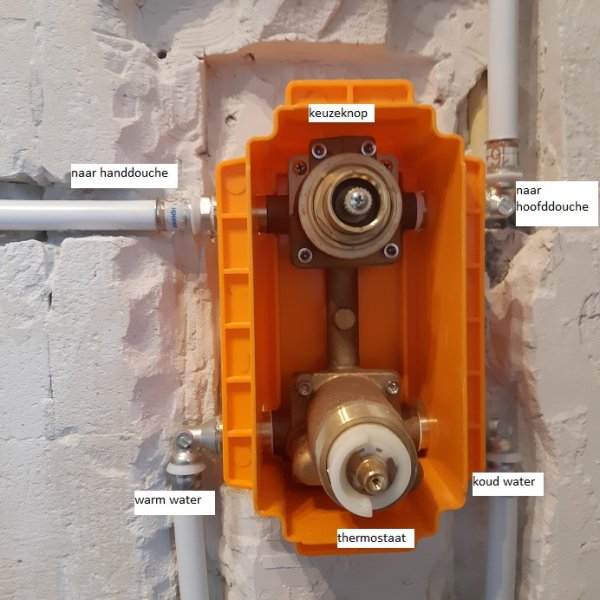

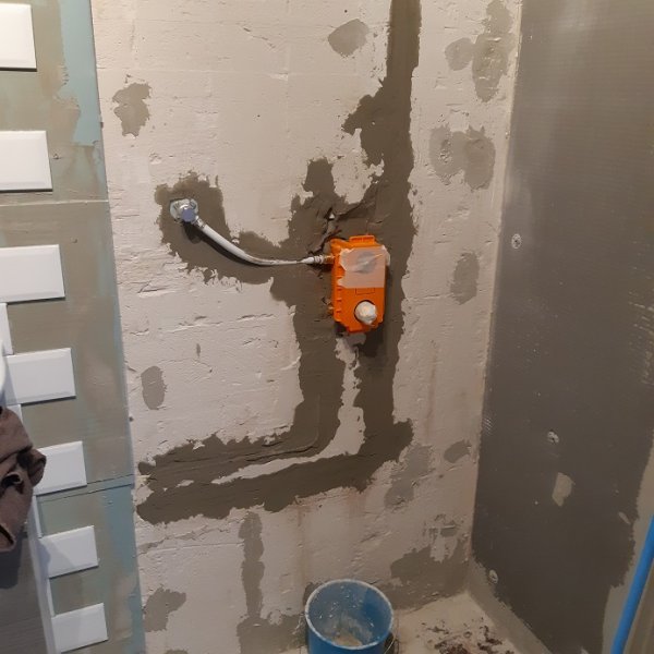

kan je me de gehele installatie in beeld brengen zoals je in muur geplaatst hebt.
Raytheman

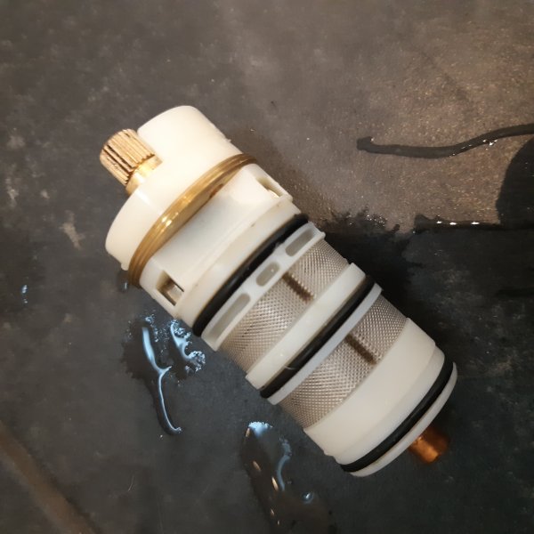

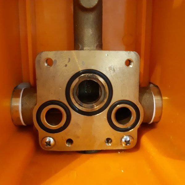

Vandaag wat testjes gedaan en de cartouche eruit gehaald. Ben eigenlijk niet veel verder gekomen.
Ook heb ik heel effies het water erop gezet zonder de draaiknop en dan komt er zowel links als rechts water uit. Ook slaat de ketel wel aan met code 6 (tapwatervraag) en 60 graden. Maar water uit de douche blijft steenkoud.
ik denk dat de cartouche misschien kapot is? ik zag er ook wel merktekens op staan en een nummer (7G205-01). maar werd er niet veel wijs uit...

Die warme leiding die heb je geperst met diameter 16 maar vervolgens aan gesloten op 12mm zo te zien aan zelfde straal bocht.
Raytheman
Bedankt voor het meedenken Henk, ik moest inderdaad van 12 naar 16 mm met uponor.
Zelf ook nog flink lopen zoeken en wat er t meest op lijkt is
Vernet TMV2 Shower Thermostatic Cartridge
Replacement CA43 L-T
en dit:
di vapor CA43G-01

nog 1 vraagje; de gekartelde rode ring kan ik onbeperkt links en rechtsom draaien. Maar op een YouTube-filmpje van een vergelijkbare cartouche zat er link- en rechtsom toch echt een 'stop'
Zou dat al een teken zijn dat de mijne kapot is?

Voor nu denk ik dat de cartouche niet onbeperkt links-en rechtom mag draaien en dat er dus inwendig iets los zit.

Kwam net wel een filmpje tegen van ander merk dat de spindel je links of rechts maar kan draaien tot een plek L of R dan wil ie niet verder.
Raytheman
  • #20
Ja dat filmpje had ik ook gevonden. Ik had nog een oude thermostaat kraan liggen en die opengehaald. En daar zie/voel/hoor je ook wat gebeuren als je die verdraaid.
Daar zit ook echt een wormvormige spiraal in die iets naar binnen en buiten drukt.
Lijkt me ook gek dat er links en rechts geen 'stop' op zou zitten.
