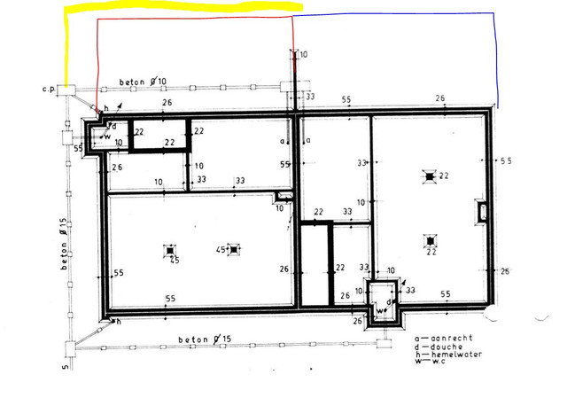

Wij hebben een Jaren 60 woning waar wij een aanbouw willen plaatsen. Bij het verwijderen van de oude tegels kwamen wij de gemetselde put tegen - wat in theorie prima is, maar.....
De buren hebben reeds een aanbouw (rode lijn) en er ligt een nieuwe HWA (gele markering) naar de verzamelput.
Op de erfgrens zit er ook een verzamelput waar afvoeren van de keuken op uitkomen, en ook ooit een HWA extra is aangesloten.
Wij willen ook een aanbouw laten realiseren (blauwe lijn). De HWA word dan verplaats en komt uit op de nieuwe HWA (gele lijn). In de aanbouw komt bij ons dan wasmachine/droger die aangesloten worden op de verzamelput.
Onze enige vraag/zorg is dan of we niet beter de verzamelput kunnen vervangen en waarmee? Omdat deze anders onder de vloer van onze nieuwe aanbouw verdwijnt?
Die put kan je niet meer vervangen, die zit toch onder de aanbouw van de buren?

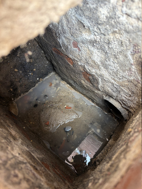

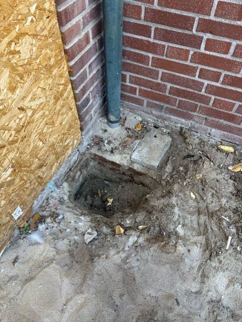

Hoi Rola, als ik op de originele bouwtekening kijk lijkt dat inderdaad te kloppen. Echter als ik de bovenste steen/tegel (die los zit) verwijder lijkt de muur van de aanbouw naar beneden door te lopen en dus niet onder de aanbouw - wel komt de afvoer van hun keuken uit op de put.
Helaas hebben zij geen tekening/info van de aanbouw wat er destijds eventueel is aangepast gezien dit door de vorige bewoner is gedaan. Anders probeer ik vanavond even te kijken wat er 'in' de put zit en daar wat foto's van te maken. :)
ik zou de put verwijderen en daar een t-stuk op zetten waar HWA eventueel met sifon ivm stank en keuken op aan komen en dan door trekken naar die gele leiding.
want alles zit op buren de leiding rond om het huis.
of gezamelijk alle leidingen om het huis gaan vervangen in pvc, en waar nu putten zitten ontstopping punten maken.

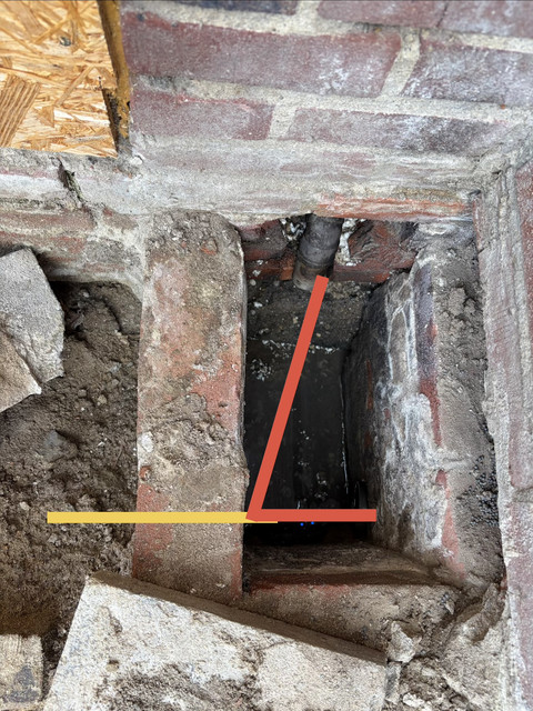

Na wat extra graaf/zoekwerk lijkt het dat de gele leiding al doorloopt naar de put. Bij het openmaken van de put zelf zitten de afvoeren van de keuken hoger en is de gele leiding de afvoer die rondom de aanbouw van de buren heen ligt. Het gaat hier om een redelijk dikke nieuwere PVC buis (niet opgemeten).
Ik vermoed dat de originele afvoer die bij de buren lag dan is vervangen door de nieuwe gele afvoer rondom de woning.
Vandaag even wat meer ruimte vrij gemaakt.

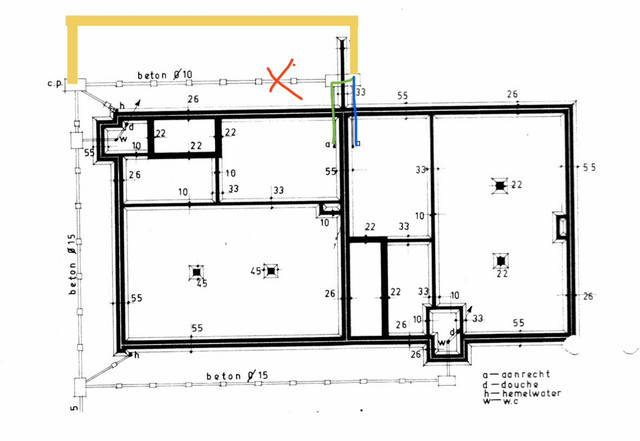

Het lijkt erop dat de oude situatie niet meer bestaat en de gele dus al volledig rond het huis ligt. De groene en blauwe pijl zijn de afvoeren van de keukens. De HWA op de foto vervalt.
Kan dit dan met ‘gewoon pvc’ aan elkaar maken opgelost worden of moet ik nog rekening houden met be/ontluchting? Of heeft de put nog een andere functie die ik moet compenseren?
Vermoedelijk laten we de aannemer/loodgieter het werk doen maar het klinkt niet heel lastig en zou de logica graag begrijpen 😊

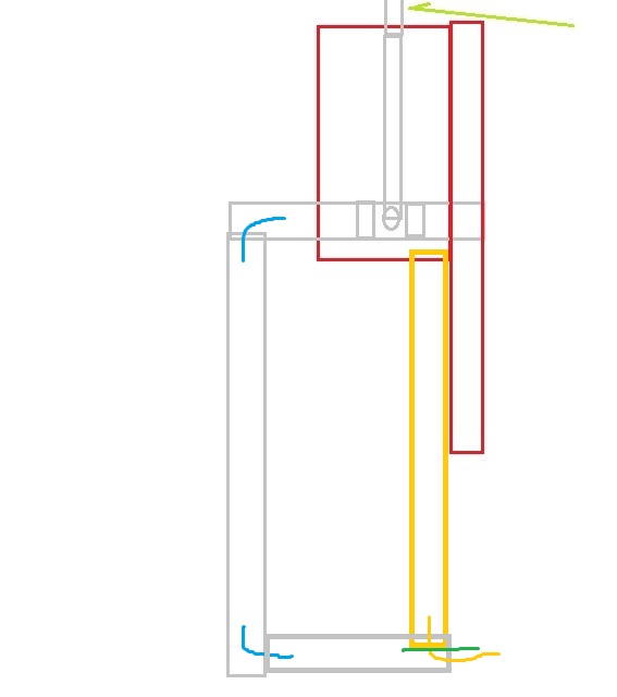

Op onderstaande afbeelding hebben we de bestaande 125mm pvc liggen in oranje kleur, dit loopt met een bocht weg richting de groene pijl met een bocht. Er zit ook een aftakking in naar onze garage (rood).
Ivm de fundering/vloer willen we de afvoer echter iets verplaatsen - lees een halve meter van de muur af en dan tevens de leiding naar de garage buiten de aanbouw te hebben.
Nu kan ik denk ik best makkelijk de 125mm pvc kopen en met schuifmoffen plaatsen met juiste afschot zoals de blauwe lijn aangeeft.
Tot hier klinkt het in mijn optiek ‘simpel’, is dat ook zo of zie ik iets over het hoofd?
Dan komt deel 2, aansluiting op de afvoeren…
Pak ik nog een 90 graden bocht mee in 125mm (in geel)? En hoe ga ik over naar de bestaande 40mm afvoeren in de muur? De ene zit redelijk laag, bijna in het verlengde en de andere redelijk hoog. Kan ik dit opvangen met een Y stuk? En tot waar gebruik ik lijm of schuif? Of beter alles schuif in dit geval?

kan je onder je keuken vloer komen dan zou je daar een bv 75 mm leiding(groen) kunnen leggen een die naar het T-stuk aan sluiten.
dan een nieuwe leiding naar achter en dan naar buren de leiding.
Top bedankt, dan denk ik wel dat ik hem heb. Ik kan nog een deel onder de keukenvloer komen want zag dat het gat waar de buis loopt nog best groot is dus dat moet lukken.
Voor de volledigheid even jou afbeelding aangepast: In blauw kunnen gewoon 90 graden bochten zijn?
Dan vervalt de huidige oranje buis met 90 graden bocht en koppel hier de nieuwe buis aan (groen)?
