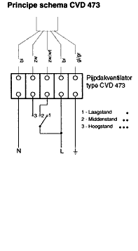

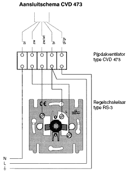

Dit is het schema van de schakelaar:
Het is de bedoeling dat de schakelaar in de badkamer extra vermogen geeft aan de fan, ongeacht van de stand van de 3-standenschakelaar (laag-medium-hoog).
Ik kan natuurlijk ook 2 draadloze RF-schakelaars aanschaffen maar ja, dat vind ik dan weer zo'n halve oplossing. En ook niet mooi bovendien...
Ron321
Sluit op de extra schakelaar een bruine op het p-contact aan en trek een nieuwe zwarte draad van de schakelaar naar de centraaldoos waar de zwarte draden doorheen lopen van de 3-standen schakelaar naar de perilex wcd.
Zoek de zwarte op die naar zwart van de ventilator gaat en zet daar de nieuwe zwarte bij.

Als je goed kijkt, zie je dat de schakelaar geen 5 draden heeft maar 3... de andere draden in het schema (die niet via de schakelaar lopen) zijn de nul en aarde.
Zo'n 3 standen schakelaar verbind de fase
(1) OF niet door
(2) OF door naar schakeldraad 1
(3) OF door naar schakeldraad 2
Gr. Ries.
