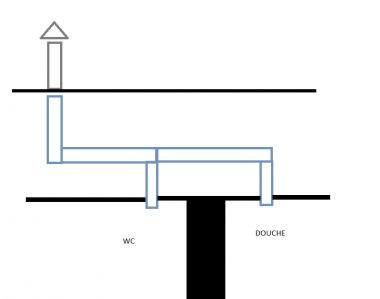

Ik ben dankzij deze fora inmiddels heel veel wijzer geworden maar ik zit toch nog met een paar vragen waar ik wisselende antwoorden op hoor.
We zijn aan het verbouwen op de etage waar we over een paar maanden naartoe verhuizen en een van de dingen die nog aangelegd moet worden is ventilatie in de douche en WC (allebei ruimtes van +-1 m2).
In het dak (ongeveer een meter van de ruimtes zelf verwijderd) bevind zich reeds een oude ventilatiepijp met kap, daar zitten verder geen buizen aan verbonden.
Ik zou het liefst als op de afbeelding te zien is een ventilatiebuis aanleggen, maar kon me voorstellen dat dit voor enkele problemen kan zorgen.
Met name een goede doorstroming maak ik me zorgen over. De pijp heeft op deze manier een twee splitsing én er zouden nu in de buis vanaf de douche gezien 4 bochten zitten en de WC 3, kan me voorstellen dat een ventilator z'n effectiviteit dan al verloren is.
Ik begrijp dat ik uit een dakventilator, 'zolderventilator', buisventilator, of ventilator direct in het plafond kan kiezen. De zolderventilator is geen ruimte voor, en de buisventilator zou met evt. onderhoud erg lastig worden. Een dakventilator zou kunnen (meer kracht?), want de etage bevind zich op de bovenste verdieping. Eventueel extra gaten/kanalen maken vermijden we liever.
In verband met kosten zou ventilatie in beide plafonds het beste uitkomen, maar ik kan me naast te weinig luchtverplaatsing voorstellen dat het doucherooster dan lucht de WC in pompt.
Wat is hier de beste optie?

Sxnder
Een ventilator heeft net als een pomp een zuig en pers zijde. Als je de ventilator(en) voor de T splitsing plaats, zal de af te voeren lucht dus in de andere ruimte terecht komen. Het beste is dus om een ventilatie box, dakventilator of buisventilator te plaatsen, iig na de T splitsing. Voor de toevoer van verse lucht kun je deurroosters plaatsen of een spleet van minimaal 1 cm onder de deur laten.
